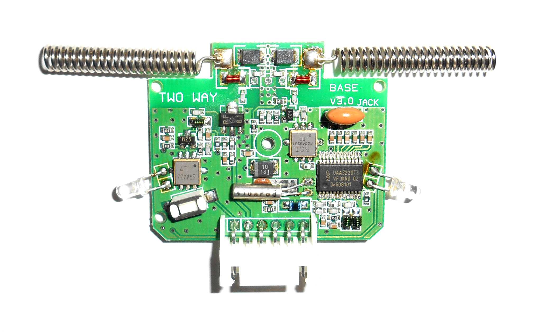

Сама по себе перестала работать сигналка. В комплекте два брелка, ни на один реакции никакой. Пробовал перепрвязывать тоже ноль. От самой сигналки к тому пульту что с экранчиком сигнал идёт - нажимаешь call на экране отображается. А вот на кнопки пультов реакции нет. Питание 5v на модуль приемопередатчика поступает. Осцилом глянул - на выходе Rx постоянно бегут хаотические импульсы амплитудой почти как питания, это так и должно быть на выходе приёмника? Импульсы никак не меняются - что жать кнопки брелков, что нет. Приемопередатчик подключал как в составе сигналки, так и отдельно от источника 5v, картина не меняется.
Платка чистая, окислов никаких не было. Собрана на UAA3220TS
Посоветуйте люди добрые куда копать!

Докопался что срабатывает но только когда совсем вплотную брелок прикладывать к антенне

Отключите от схемы провод ТХ и проверьте управление.

отключил, без изменений
Сообщение18.03.2018 00:20     [цитировать]
Ещё один лаконичный, kall тоже работает? Досвиданья.

Да, Call работает!
Подскажите а подобный пульт брелок от двухсторонней сигналки шериф может подойти?
