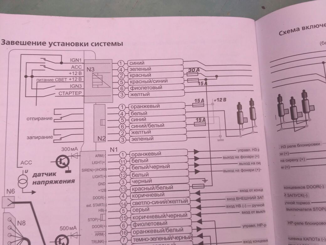

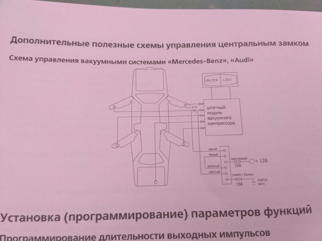

Здравствуйте уважаемые форумчане, установил себе на Ауди 80 b4 данную сигнализацию. Нагуглил что это аналог Шериф зх 1090. Автозапуск, турботаймер итд все работает. Но при подключении ЦЗ способом из мануала, получаю открытие, что при постановке, что при снятии с охраны.
Вакуумный цз родной. На закрытие на провод к компрессору нужна масса, на открытие +12 в.
Подсоединил из мануала: Схема управления вакуумными системами Мерседес и Ауди.
Синий провод на замок водительской двери.
Белый соединил с зелёным.
Жёлтый на компрессор цз.
Синий с белым на массу.
Оранжевый на +12в
Сделаю фото позже.
Кто знает как подключить, подскажите пожалуйста. Заранее благодарен за помощь и подсказку Улыбаюсь
При отпирании/запирании ключом или флажком на водительской двери все работает. А вот при постановке/снятии с охраны только открытие, получается включается только реле открытия, но не срабатывает реле закрытия. Может быть надо перепрограммировать? Или это дефект сигнализации?
Схема подключения в мануале общая

Сообщение17.07.2017 12:59     [цитировать]
есть ли в программировании пункт " длительность управления ц.з. " нужно поставить 4 сек. для вакуумных замков
