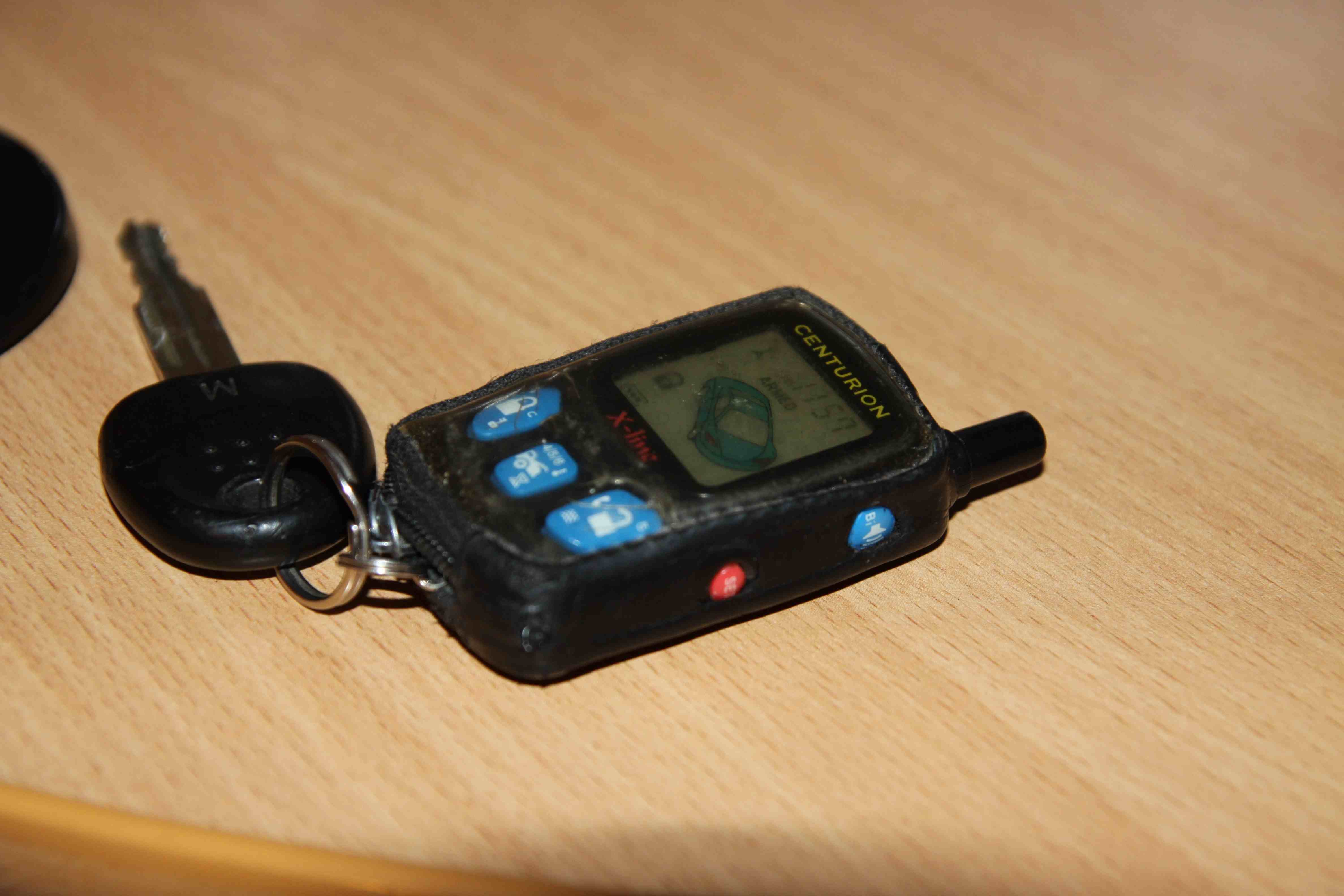

KZ эт развеж далеко ? Ткнул на ссылко она и не открылась как быть Улыбаюсь ? Кнопок сколько и каких каким цветом и их расположение ? Тогда уж будте любезны описать ... ПодмигивающийПодмигивающийПодмигивающий
Krulon
Зарегистрирован: 20.11.2014
Сообщение08.12.2014 18:31     [цитировать]
Фото)
