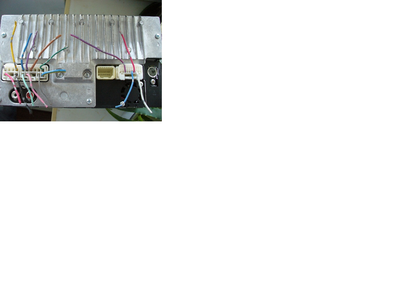

распиновка тайота PZ476-00212-AO
помогите с подключением.

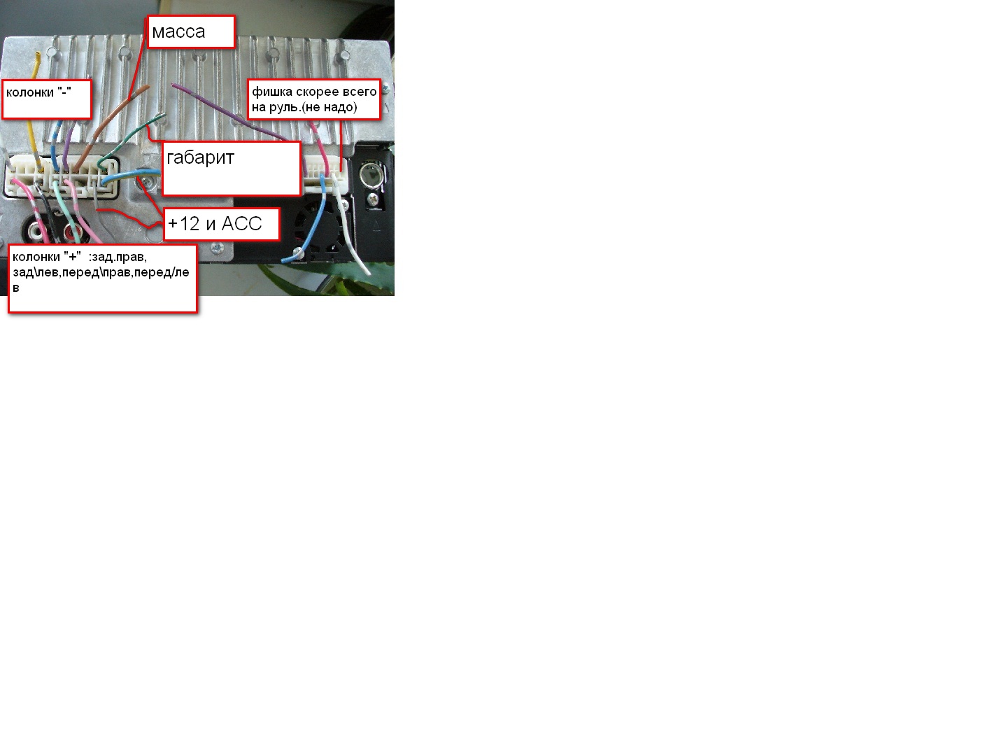

Вот.

спасибо. буду пробовать
