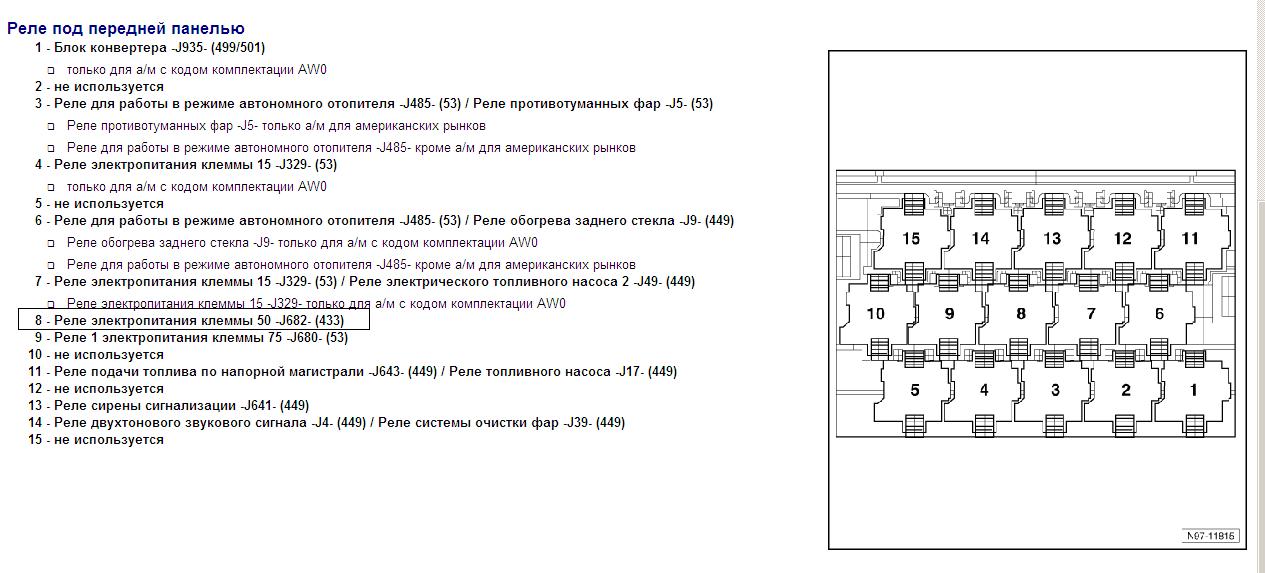

Сообщение20.10.2012 07:30     [цитировать]
Под панелью Реле стартера средний ряд по центру красно-черный.

Сообщение30.10.2012 13:30     [цитировать]
а нафига обходить? не проще на реле стартера цепануться сразу?

Сообщение11.11.2012 13:38     [цитировать]
Действительно с обходом сцепления всё просто. подключайтесь к реле стартёра.

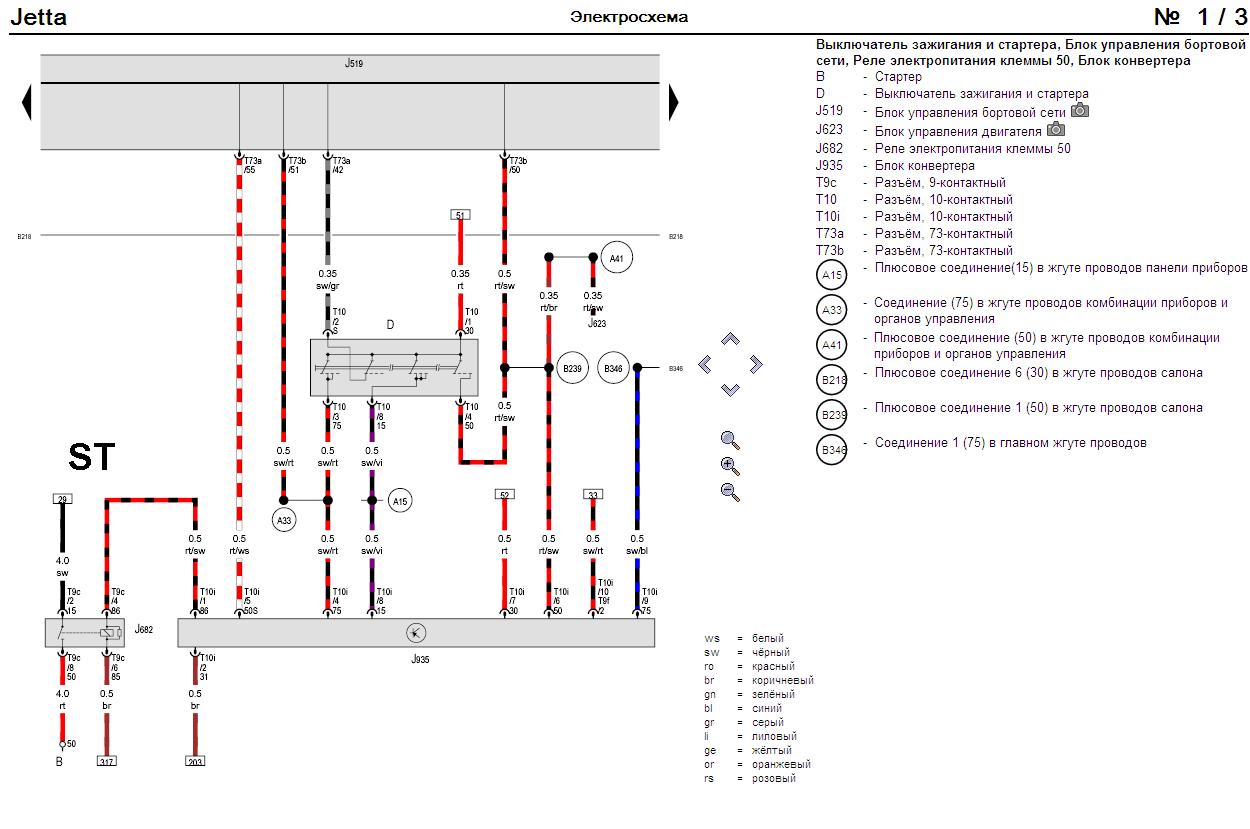

С реле стартера все понятно. Спасибо. Вопрос же был про обход датчика сцепления. В его поисках перерыл кучу документации и похоже их там два. Первый G476 нужен для сброса газа при переключениии и для круиз-контроля. И с ним все ясно (на заводку он не влияет - проверял).
А вот второго на схеме нигде нет, похоже его зовут F36. Он отвечает за блокировку пуска двигателя. Вот бы где схемку найти?
