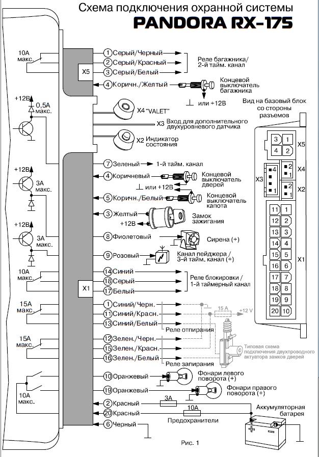

Простите за назойливость, а не подскажите ли, на какие контакты подавать +\-, что проверить проводку до центрального замка (на открытие)?
Вот общий мануал: http://zalil.ru/33348370
А во вложении выдернутая из него схема подключения.
Схема

Пандору оставь в покое,она невиновна,смотри и звони проводку машинную в двери. Объясняю- у тебя не работает моторчик в двери,а от него закрываются все остальные двери, и если механически его закрыть,то и все остальное закрывается. А если проводка к мотору неисправна ,то он не работает,правда ,могут окислиться контакты в местах скруток.
Сообщение31.05.2012 23:59     [цитировать]
Или доп. провода в переходе в дверь.
