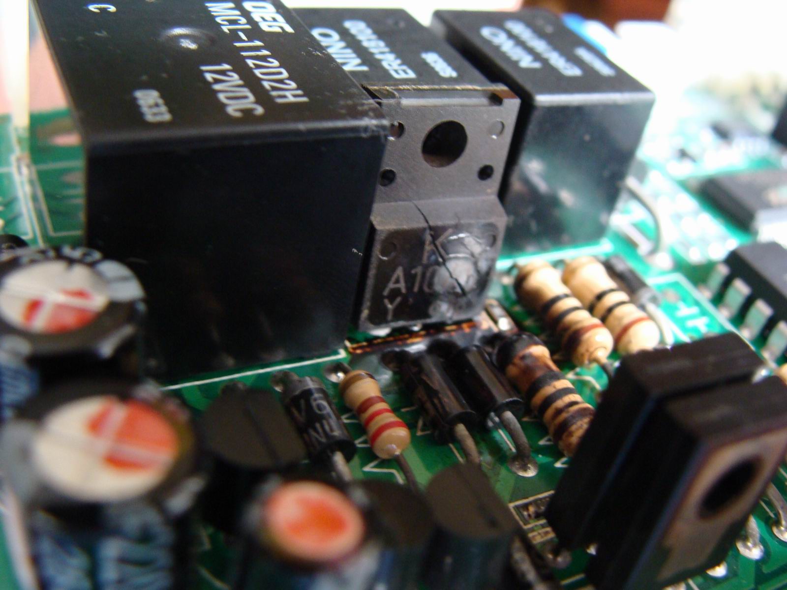

Сигналка Sheriff. Не ясно какая, но судя по брелоку zx-900, zx-910
Проблема в том что не работает сирена сигнализации ни при постановке на охрану ни при снятии с неё.
Сама сирена исправна (старая оказалась сгоревшая заменил на новую), провода до сигналки тоже (подал 12V - пищит).
Открыл блок сигнализации и обнаружил что сгорело нечто сильно напоминающее транзистор стоит вертикально в плату - 3 ножки, на нём разобрал надпись:
K
A1026
Y 618
Погуглил никаких датащитов на это чудо не нашёл. Помогите советом, на что это можно заменить?

Сообщение28.09.2011 00:22     [цитировать]
Помоему кт816 подойдет.

Сообщение28.09.2011 23:05     [цитировать]
А можно уточнить из каких соображений такое предположение? Известна какая-то информация об исходном элементе или просто у такой сигналки этот элемент заменять доводилось или что-то другое?
Сообщение28.09.2011 23:25     [цитировать]
Я обычно из старых сигналок выпаиваю,а это я тебе подсказал по структуре подходящий и найти его не составит труда.

Сообщение02.10.2011 13:44     [цитировать]
Спасибо, помогло. Сирена заработала. Правда на транзисторе была оказывается надпись A1046. Просто смех Нашёл и такие, купил поставил, работает. Ура
