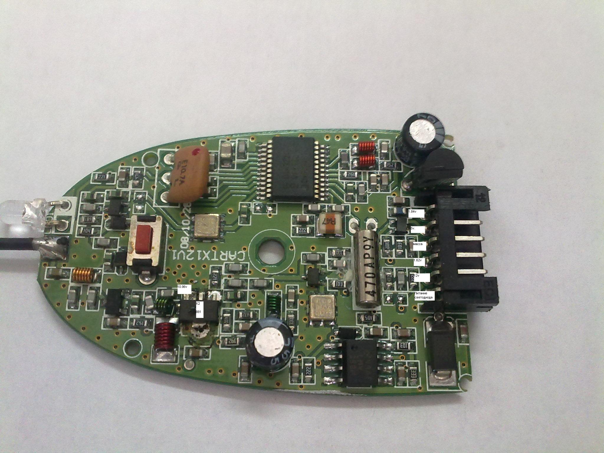

Приветсвую коллеги.
Установив новую сиганлизацию, на пару машин, примерно через день, выявилась одна и та же не понятная проблема.
Не работает подача команд с двух брелков, раз через раз , то вообще не хочет, нажимаешь кнопку вызова, сигнал пищит на брелоке,
Шлейф прокладывал отдельно с антеной, отключал провода тахо, концевика двери, на присутствие помех в проводах, не понятное поведение, то с четвертого раза, то вообще с 20 раза срабатывает.
Из партии с другими сигнализациями такой беды не было
Отпаял транзистор К2 881 (отмеченый на рисунке), я его заменил новым RF 87, подключив к шлейфу от сигнализации тот сразу задымился и сгорел,
у меня мысли, или транзистор не подходит, или пробит ключ в сигналке, или еще какой то вариант, о котором я не знаю, но может знаете ВЫ, подскажите пожалуйста

Дык в 950 стоит полевик.А ты вкорячил биполярник.

Очень счастлив так вот я ж не вкурсе,
за знаниями к вам.
Я полевик назад впояю, что дальше можно проверить?

Дело в антене, копался в родной, ничего не дало.
поставил от TZ9010 сразу все четко стало работать,
и сигнализации такие две были с одним косяком, НОВЫЕ, так что имейте ввиду
