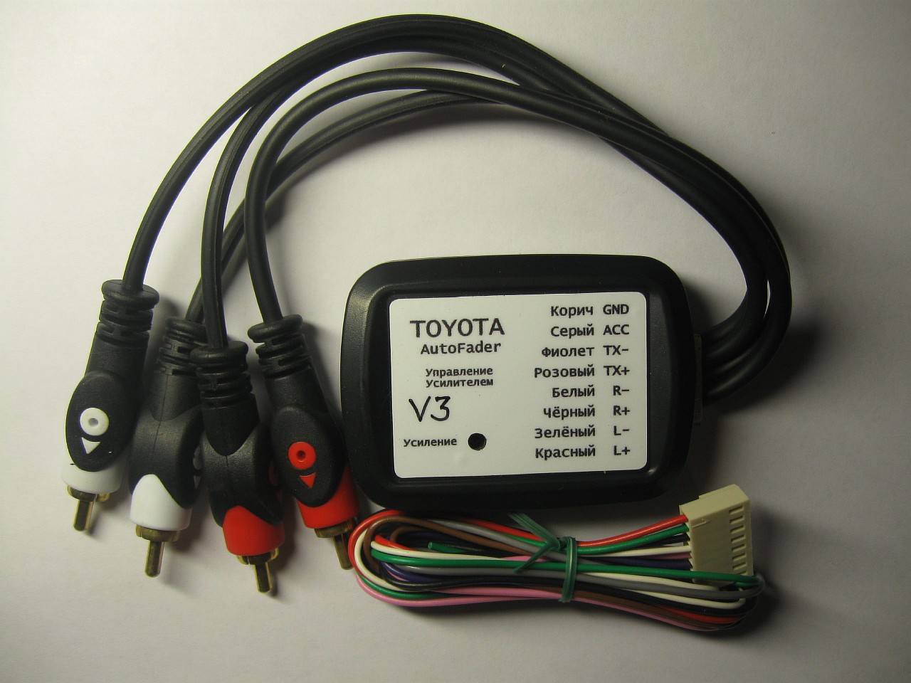

shuma13
Сообщения: 636
Откуда: Tula
Сообщение26.07.2011 23:33     [цитировать]
Есть такой девайс, Toyota AutoFader. Для согласования штатного уся Toyota с не штатной головой.
Есть такой в наличии
 Размер файла:  212.29 KB
 Скачано:  1893 раз(а)
 Размер файла:  244.73 KB
 Скачано:  1970 раз(а)
Сообщение27.07.2011 09:29     [цитировать]
Где берут?Сколько стоит?Есть опыт установки?
shuma13
Сообщения: 636
Откуда: Tula
Сообщение28.07.2011 11:55     [цитировать]
pisto писал(а):
Где берут?
Был в комплекте с головой под штатку.
Такой девайс не ствил. Ставил ранние модели, тоже шли в комплекте, подключались в разрыв шины окол уся. Цену не знаю, у меня есть один, если нужен, договориться н е проблема, проблема состыковаться.
