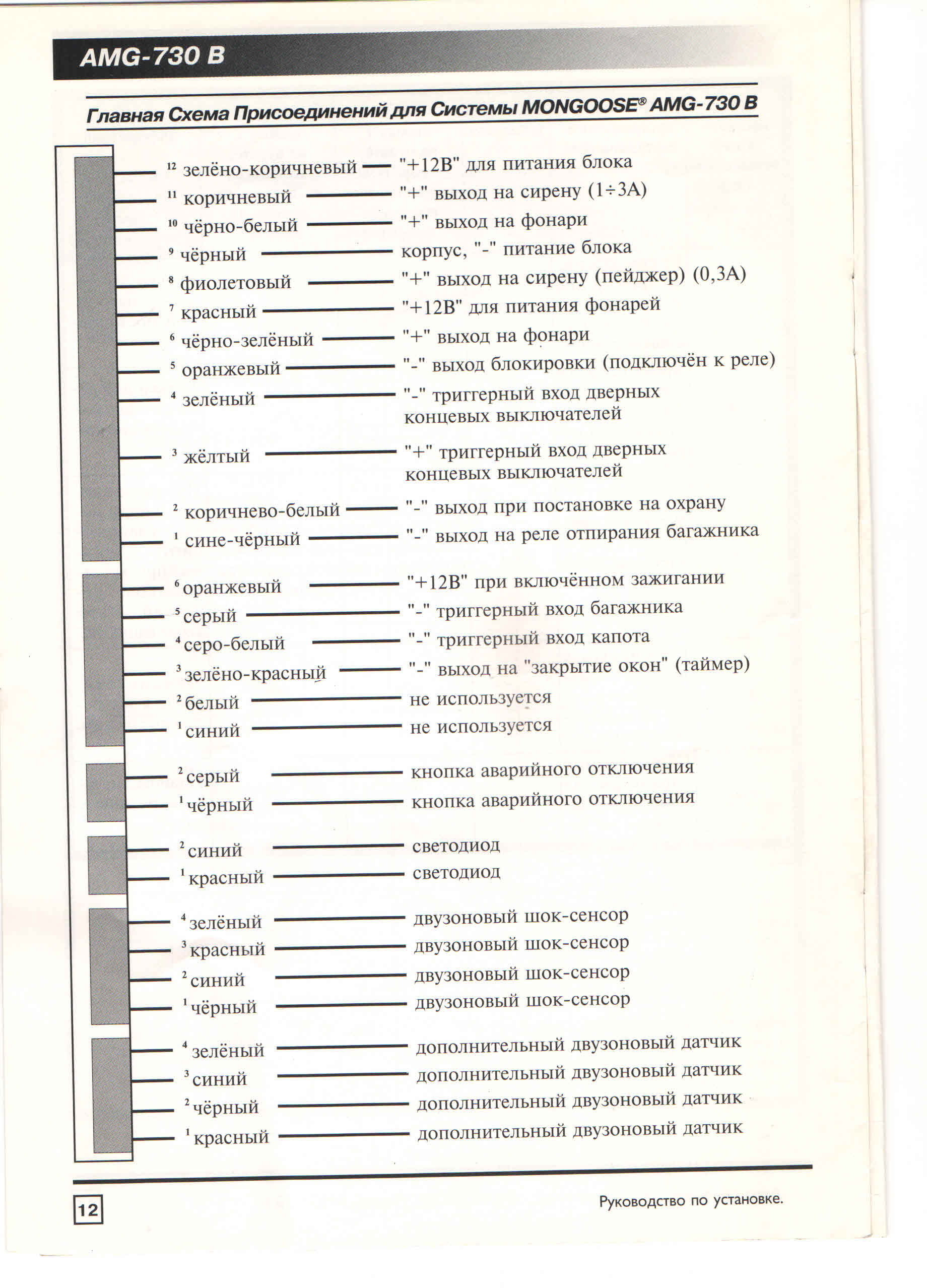

Схема подключения Монгуст 730
22.06.2011 10:19
Номера пинов написаны на схеме
