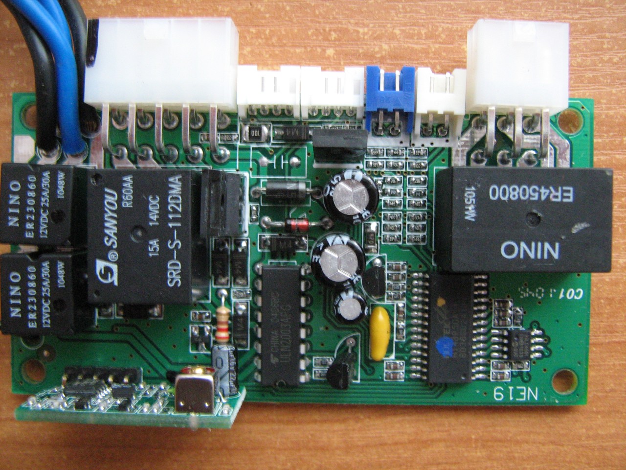

Проверял товарищу регулятор напряжения на своей машине,ВАЗ2101 и снял клему + с АКБ с приёмника пошол дым, а сигнализация сама открыла багажник (актуватор втянул и сгорел, в движке рассыпался колектор и щётки сгорели, месиво) а все поворотные огни стали гореть постоянно, пока не отсоединил разъёмы от сиги. Светодиод горит постоянно. Машина на сигнализации не стояла. Актуваторы дверей работают. Знатоки!!! Прошу вашей помощи, может , что подскажите? Жаль, большая потеря магнитола МП3 и сигнализация, месяц как поставил на свою старушку в подарок к 38-летию. Спасибо, кто отзавётся.

Много чего придется менять,дешевле купить новый блок,они бывают у установщиков и продавцов,потому что часто продают просто брелки,а блоки остаются,у меня есть несколько 2500 только там нет силовой блокировки и откр багажника.А так уже 2 релюхи точно пипец,но это только видимое,а дальше -больше,если уж они сгорели!
Вижу кондер на приемнике вздутый,наверняка диоды повылетали,да и микруха 2003 тоже

По виду изменений в элементах нет, паяльник в руках умею держать. Дак мне может теперь брелки продать? И сирену можно.А сколько за брелки взять можно, чтоб добавить и новую взять.

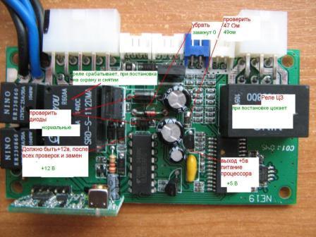

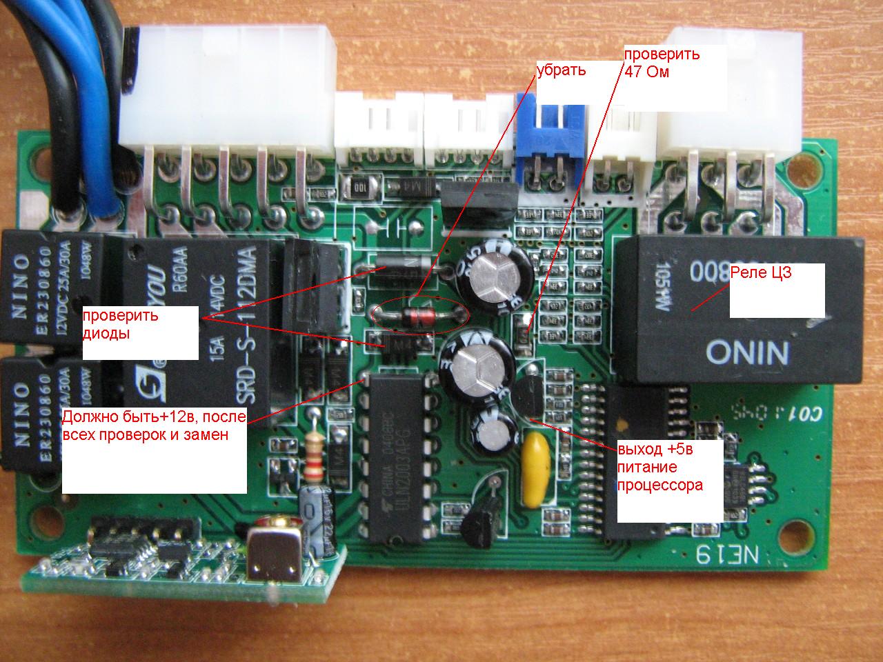

Может не всё так хмуро, лавр? Конечно есть опасность пригорания контактов реле ЦЗ, "Актуваторы" дверей пока не подключайте dedvik Попробуйте сделать следующее:
Юрий спасибо за подсказку! Сопротивление проверил 49ом, диоды не хотел выпаивать, договорился с товарищем, вместе брали эти сигналки, он ещо не поставил. Завтра будет дома и даст мне свою, как тест элиментов, это я думаю лучший вариант( замерил на новой, замерил у себя и вся бяка думаю должна вылезти) Протестирую объязательно отпишусь.

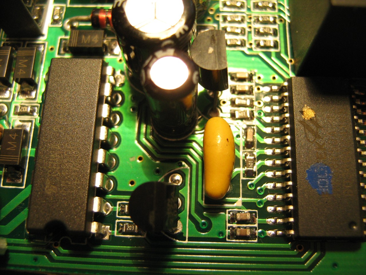

Юрий, одна надежда на Вас! Выпаял, понял диод см. фото, подсоединил светодиод, который в комплекте, подал питание 13 вольт, светодиод заморгал, подсоединил жолтый АСС к + погас. Ставлю на сигнализацию с брелка- ставится, моргает медленно, снимаю с сигнализации моргает часто. Остальные элемент, как писал сверил новой сигналкой. Проверял на рабочем столе , перед компом.Юрий! Я понял если поставить рабочий диод, всё встанет на своё место?. Юрий! С импортными деталями работаю мало, что это за диод?

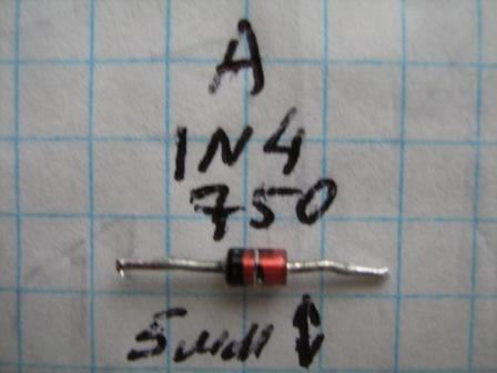

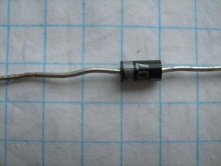

Нашол у себя 1n4 007 ? Может им заменить можно, буду искать, что-такое 007

Разобрался - это стабилетрон, чем заменить его можно?
Сообщение23.06.2011 19:55     [цитировать]
Любым стабилитроном на 17 - 20 вольт. Стоит как защитный от завышенного напряжения. У диода другое назначение. Если интересно поищите, прочтите отличия.
Т.е. 1n4007 - это диод.
