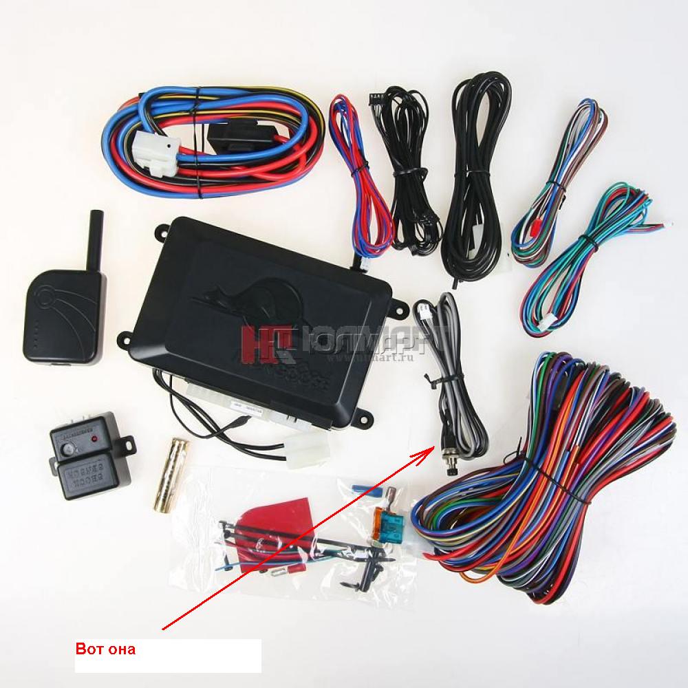

стабилитрон 78m05 проверил, рабочий 5 вольт на выходе есть, как запрограммировать - где найти аварийную кнопку и как она выглядит?
Сообщение12.05.2011 18:31     [цитировать]
... на проводе подключена к блоку
 Размер файла:  116.21 KB
 Скачано:  1370 раз(а)

Сообщение13.05.2011 13:28     [цитировать]
Юрий Фомин писал(а):
Спасибо, поновой запрограммировали, проблема решена Ура
