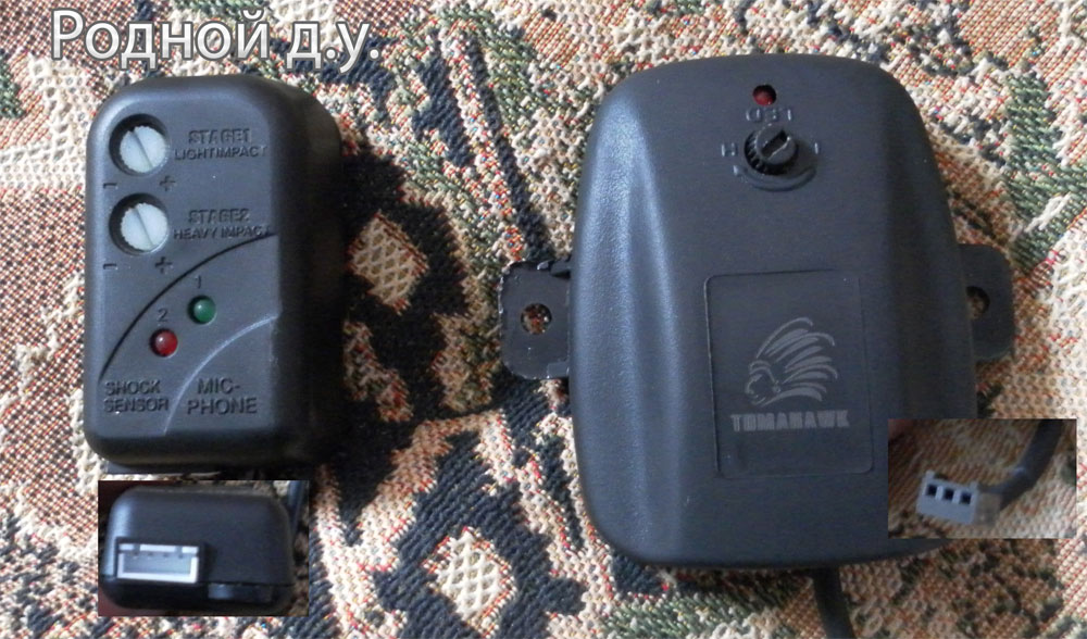

Добрый день, установил сигнализацию Tomahawk TW 9010, прикрепил датчик удара к стойке перед вод. дверью на железный хомут, отрегулировал чувствительность на датчике удара, пришлось накрутить на полную, но все равно эффекта не получил , датчик срабатывает на очень сильный толчок.
Можно ли установить дополнительный Д.У. от другой сигнализации Tomahawk 7777, например посередине авто?
Заранее Благодарю.

Сразу видно человек из Казахстана, наверно только у нас проталкивают эти подобия под простой Tomahawk 7777 мол оригинал, хотя такой модели в природе нет
впринципе его можно подключить, но у вас будет срабатывать только одна зона, так как он трехконтактный
или предупреждение или основная,
вам нужно вычислить, +,-,и сам контат триггера, его на белый или синий провода датчика удара.
Правда сомневаюсь что у вас будут изменения,
Луше поставить от пантеры или аллигатора, или от томагавка TZ
Удачи

До TW 9010 стоял этот китайский 7777, от него датчик работал в принципе нормально срабатывал от малейшего толчка.
Всмысле будет работать только одна зона, я его хочу поставить дополнительно (параллельно родному), как можно промерить "+" "-" и "тригер" ?
тупо ткнуть тестером - определить полярность а тригер не будет звониться?

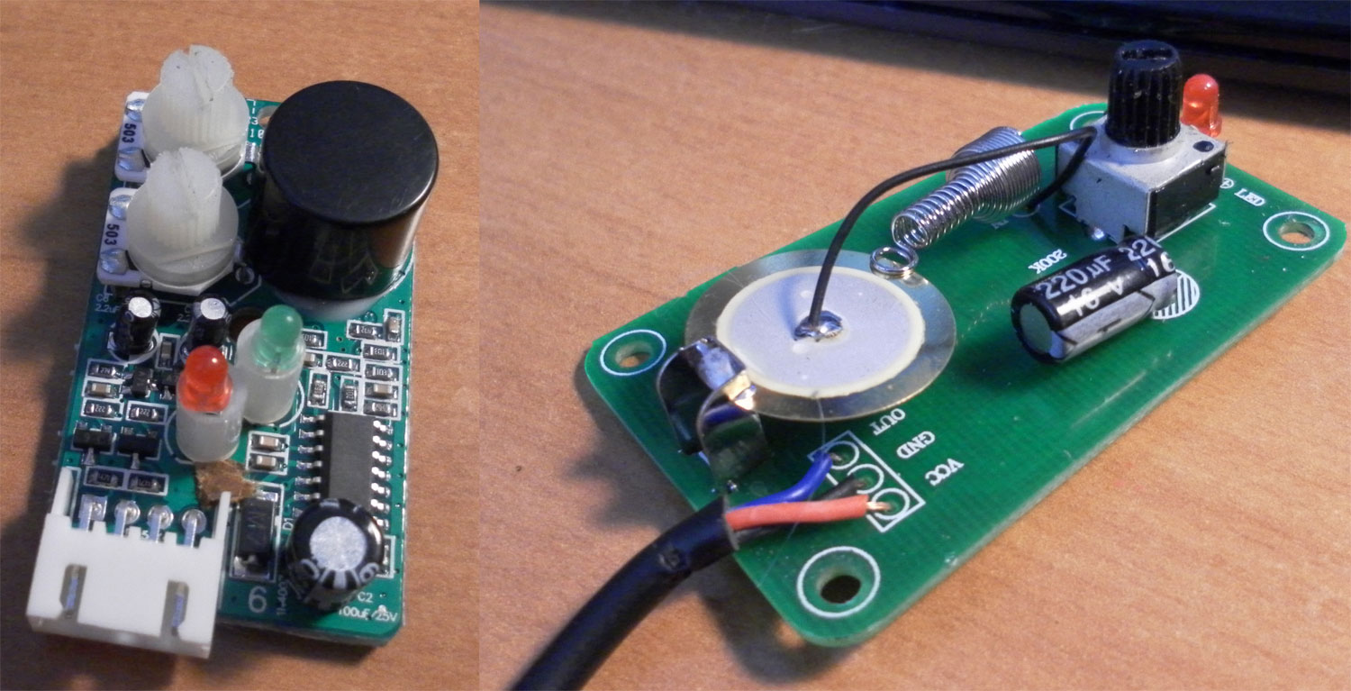

Я понял что GND (масса тоесть "-")
а что значит VCC и OUT ?
На родном датчике вобще никаких обозначений нет Не знаю

VCC плюс. Такие датчики кетайские дети на уроках труда производятjavascript:emoticon('В истерике')
