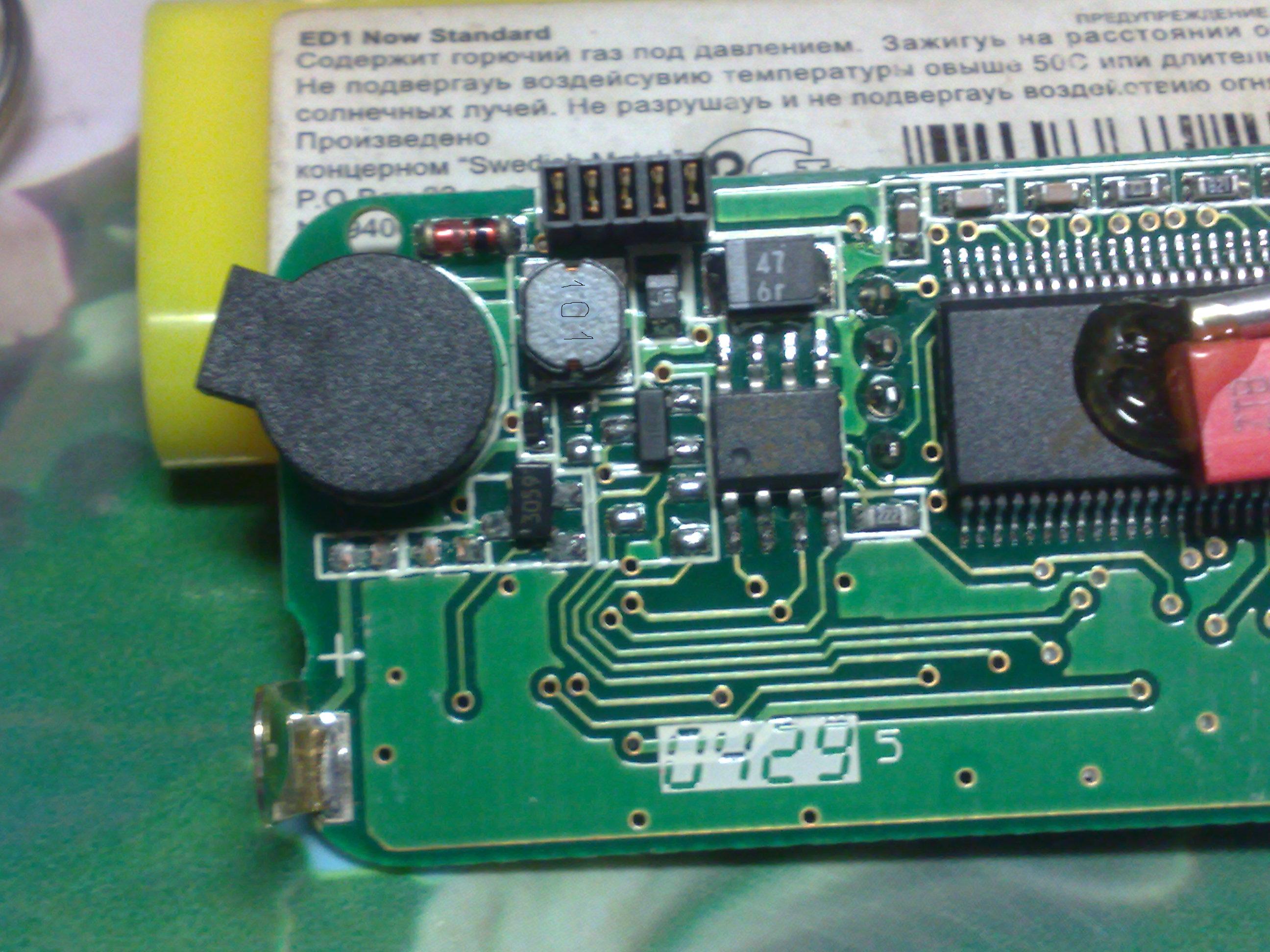

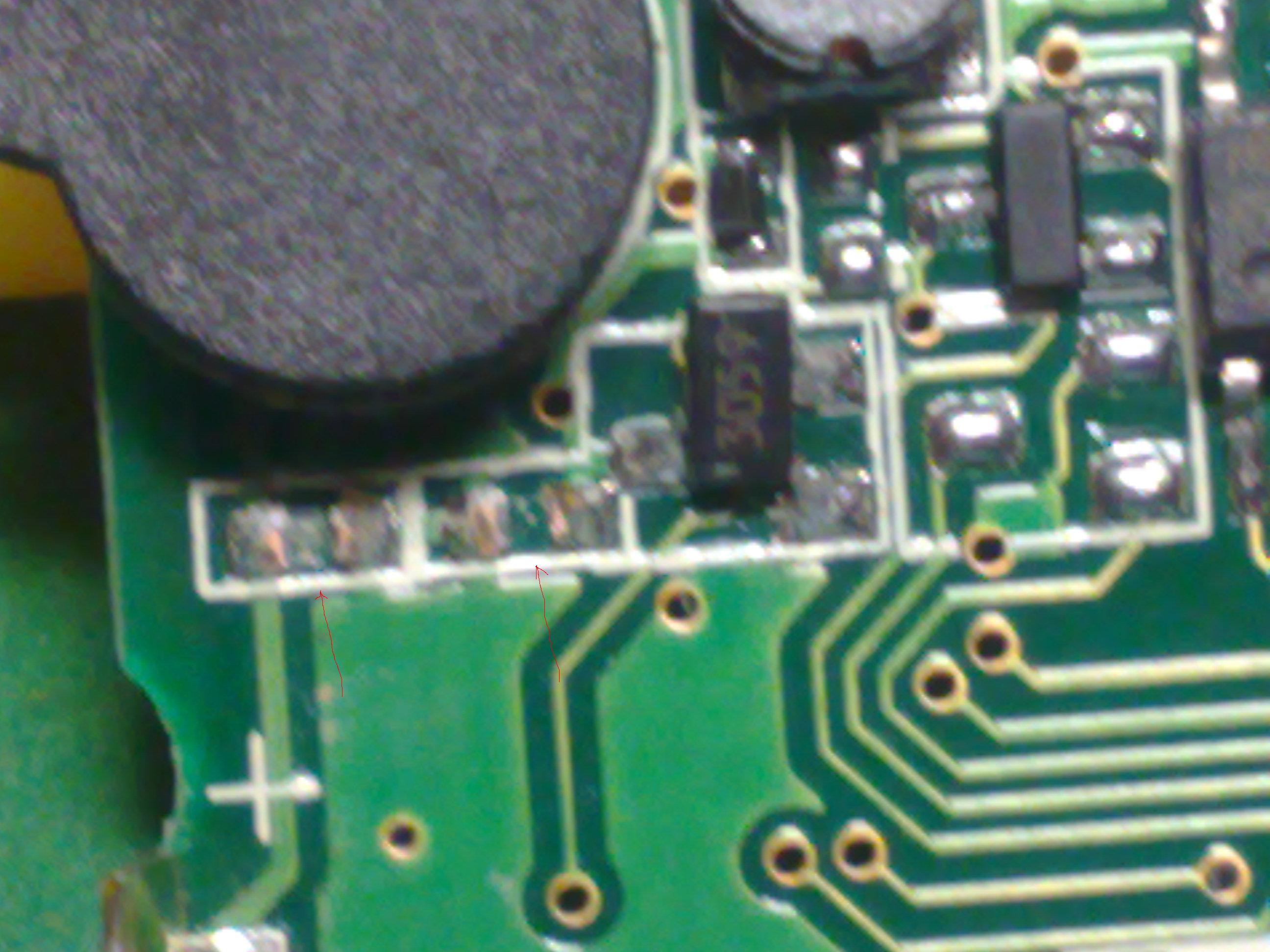

Здравствуйте!
Упал брелок с обратной связью,отскочили две деталюшки
на нижней части платы и потерялись.
Прошу помочь какие деталюшки отвалились?
Фото прикладываю.

Сообщение15.12.2010 18:44     [цитировать]
2 конденсатора по 100 нФ. Элемент 3059 неважняцко выглядит.

Сообщение15.12.2010 23:59     [цитировать]
Спасибо большое!
Припаяю отпишусь.

Сообщение21.12.2010 17:56     [цитировать]
Элемент 3059 тоже отвалился,одна нога от корпуса.
Как называется элемент?
Спасибо!
Сообщение22.12.2010 18:04     [цитировать]
если мне не изменяет память это преобразорватель с 1.5 на 3 в
grosh276

Сообщение22.12.2010 18:18     [цитировать]
Спасибо.
А как правильно его обозвать,что бы купить в магазине?
Сообщение23.12.2010 15:30     [цитировать]
grosh276
ищите номер на datasheet.com там и описание должно появиться

Сообщение25.12.2010 15:03     [цитировать]
Вставьте в строку поиска по описанию: "3-Pin One-Cell Step-Up DC/DC Converter" или "CMOS High efficiency PFM step-up DC/DC converter"

Сообщение28.12.2010 02:45     [цитировать]
3059 найти не удалось.
Вот нашёл что то похожее.Может кто то прокомментировать?
Спасибо.
ELM9330B
http://html.alldatasheet.com/html-pdf/308138/ELM-TECH/ELM9330AB-S/388/1/ELM9330AB-S.html

Сообщение28.12.2010 19:06     [цитировать]
Дросель на 100 мкгн должно стоять это http://www.alldatasheet.com/datasheet-pdf/pdf/205876/HOLTEK/HT7730A.html
если 330 мкгн то будет ELM стоять

Сообщение28.12.2010 20:36     [цитировать]
Спасибо! С наступающим!
На дроселе написано 101 это понимать как 100 мкгн?
схемы нет.

Сообщение06.01.2011 14:09     [цитировать]
Естественно Улыбаюсь

Сообщение06.01.2011 14:16     [цитировать]
Спасибо! Грин /АвтоСет/
Дросель на 100 мкгн должно стоять это HT7730A
Буду искать или заказывать!
