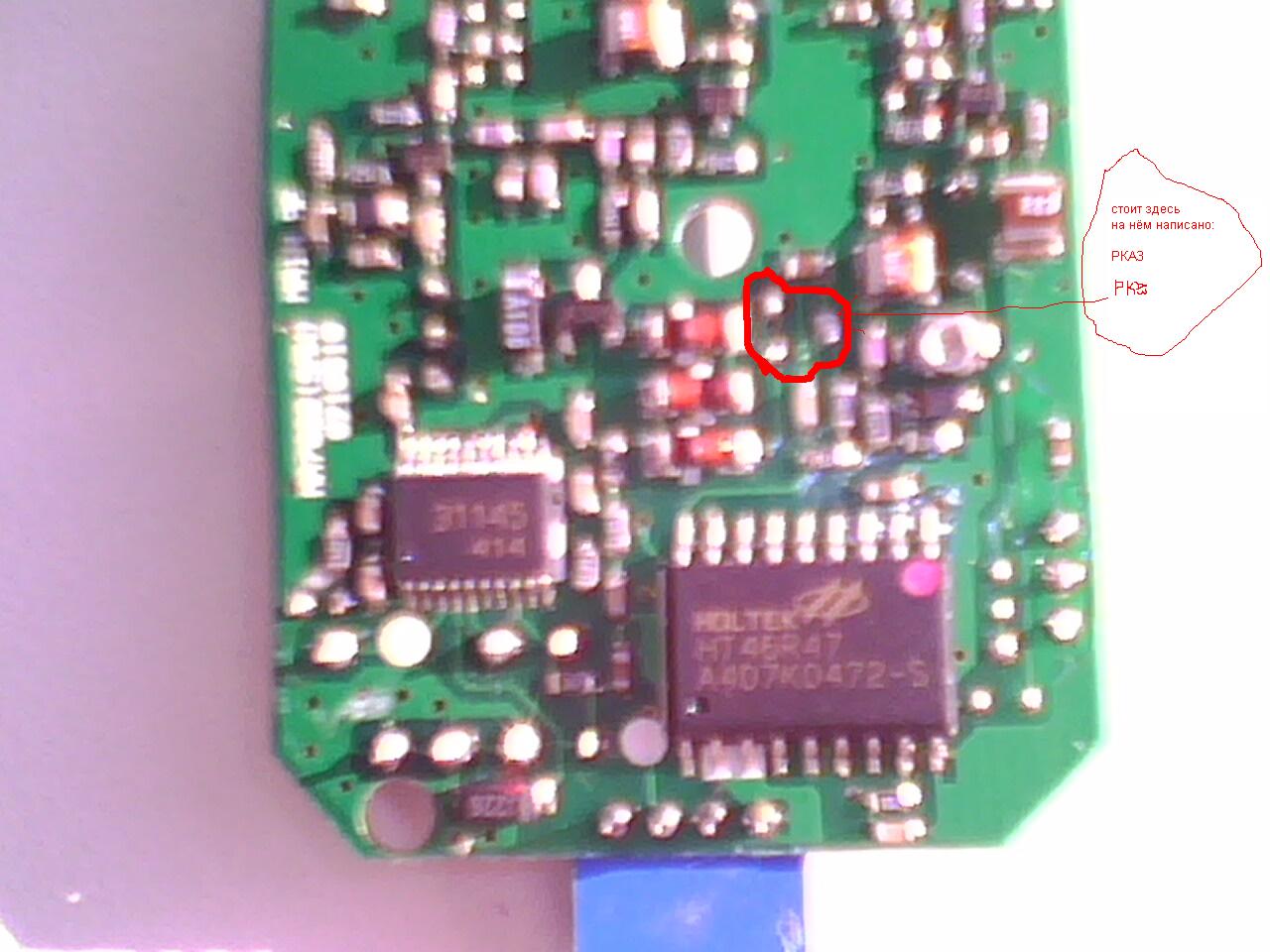

Здравствуйте! Принесли на ремонт SCHER-KHAN MAGICAR IV так всё работает только нет обратной связи с брелком!
От брелка к блоку всё даходит правдо если отдолится то как то сразу связь заметно ухудшается, но от блока к брелку тишена.
Проверил транзисторы на выходе на антенный модуль всё в норме видемого сгоревшего ни чего нет.
В антенном модуле сгоревшего видемого ни чего вроде нет, так вроде всё проверил в норме только один транзистор может и не транзистор короче не как не звонится всё в обрыве, что это за зверь не могу понять на нем написано РКА3-(а3 вертикально за буквой К).
Может быть кто делал или сталкивался подскажите, а то на угат ставить не охото он в схеме стоит на входе микросхемы т.ч. боюсь пальнуть её! Есть подозрение что это поливик.
Выкладываю фото модуля три точки где выделено там от стоял. Зарание спасибо!

А почему Вы решили (или как определили) Rakurs, что неисправен "передатчик" модуля связи?

Сколько сталкивались с Шариками,чаще всего броблемка в брелочке,после падений и т.д.(часто помогает прогрев,пропайка ант.платы ),неисправности ант.модулей встречались крайне редко
