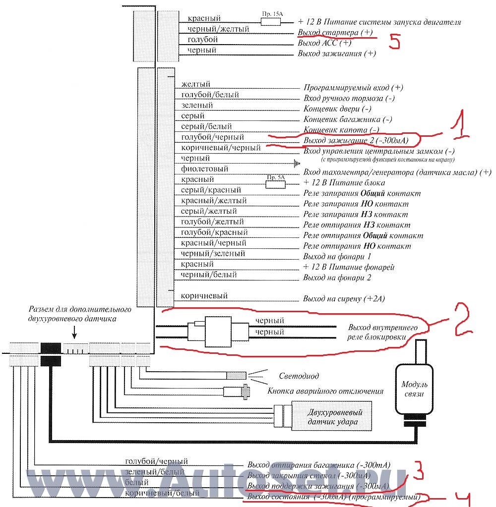

Здравствуйте! Поставил сигналку давно, но не подключил все провода до конца и автозапуск не работает. Помогите пожалуйста разобраться с ними, что как и куда подключить. Машинка тойота с правым рулем и МКПП, в замке 2 зажигания. На картинке выделил провода которые нужно определить куда подключить.
1. ГОЛУБОЙ/ЧЕРНЫЙ- ЗАЖИГАНИЕ 2(-300мА) (написано что при наличии зажигания-2 подключить через рыле) Так вот какое рыле нужно (замкнутое или разомкнутое) и куда к нему подключать.
2.ЧЕРНЫЙ/ЧЕРНЫЙ - ВЫХОД ВНУТРЕННЕГО РЕЛЕ БЛОКИРОВКИ. Я так понимаю это для блокировки стартера? провод от замка зажигания к стартеру разрезать пополам и подсоединить эти провода?
3.БЕЛЫЙ-ВЫХОД ПОДДЕРЖКИ ЗАЖИГАНИЯ(-300мА) - Куда его подсоединять и как?
4.КОРИЧНЕВО/БЕЛЫЙ - ВЫХОД СОСТОЯНИЯ (-300мА)(програмируемый) - Тоже не знаю куда его деть.
5.ЧЕРНО/ЖЕЛТЫЙ -ВЫХОД СТАРТЕРА (+) - Его я подсоединил на выход из замка зажигания на стартер, но вопрос вот в чем : Если я щас разрежу провод на стартер и подсоединю к ниму два черных провода ( пункт 2 ) то к каому концу подключать его потом?
