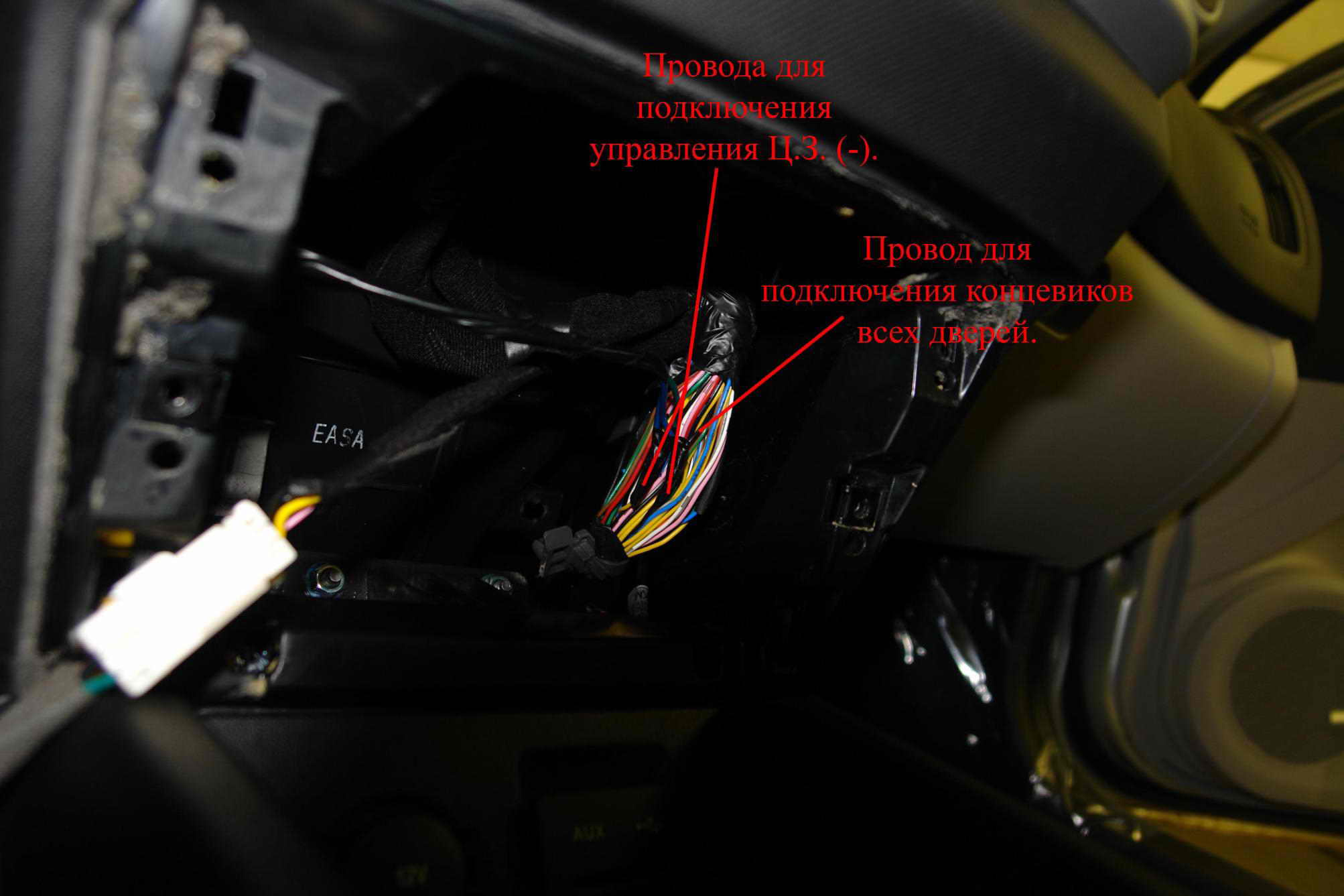

ребят,подскажите подключени к ц.з.,заехала машинка свежая с сломаной личинкой,тоесть вычислить работу ц.з. не получается,подкажите плз цвет провода и если можно номинал сопротивления.

за пепельнецей
Желто-красный закрыть
Желтый - открыть
по минусу
сид

Спасибо за быстрый ответ,только машина по рисунку не такая,я не знаю сколько вариантов сидов бывает,но этот сид 8-го года,по центу торпеды есть кнопка однокнтактная для ц.з.,тоеть управление явно должно идти по одному проводу(типа минус закрыл,минус через резюк открыл)к кнопке управления ц.з. добраться тяжело да и как то непрофесионально к ней подключаться.
Сообщение07.08.2010 16:06     [цитировать]
Снимаешь приборку, за ней вдалеке есть блок Ц.З. К нему ещё жгут идет притянутый хомутом. Перекусываешь этот хомут. Снизу рукой добираешься до разёмов этого блока, отстыковываешь и вытаскиваешь в щель между воздуховодом в образовавшееся пространство от снятой приборки. В этом разъёме Жёлтый - отпирание, Жёлтый/красный - запирание. Управление минусовое.

все срослось,15 мин и машина уехала,спасибо Baileys58 и sc2000,очень точное описание
