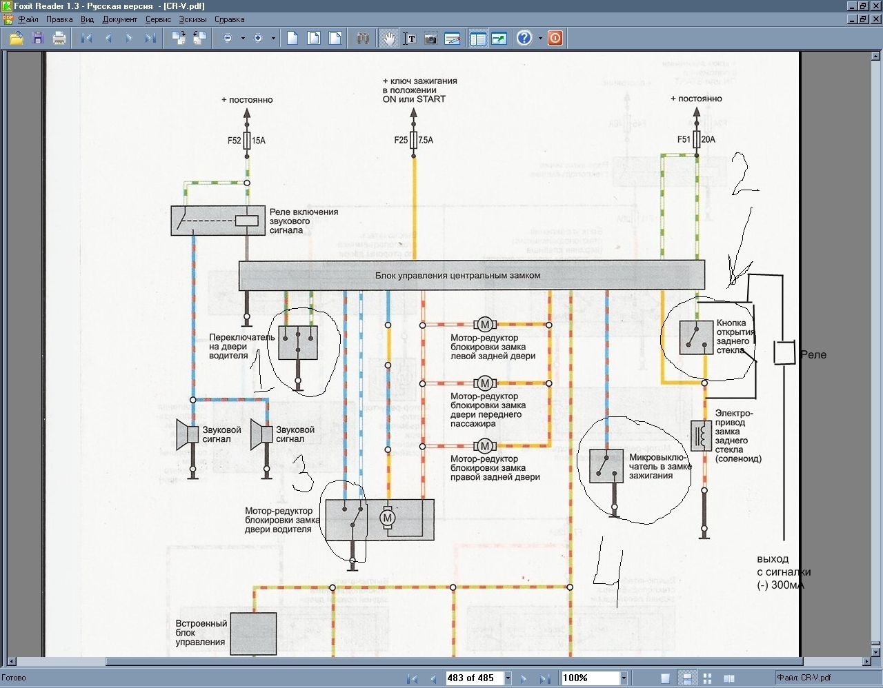

На днях купил сигнализацию и решил сам ее поставить. По сути ничего сложного, кроме подключения к центральному замку. Силовую часть подключил, поворотники, концевики дверей, сигнал тахометра и т д. Вообщем все работает, дистанционный запуск работает. Но с центральным замком вошел в ступор. Началось с того, чтобы оставить штатную систему работы ЦЗ надо тянуть провода в дверь. Честно говоря, выепсо, там гофра два раза по 90 градусов гнется и впихать в нее провода ох нелегкая задача. В итоге снял дверь и пропихал. В двери находится блок управления ЦЗ. Есть теория, что принцип работы - это подача минусов на входы БУ, соответственно на выходе на привода замков идет силовая часть. Путем простого провода зацепленного на массу пробовал подавать минус на фишку БУ. Но ничего не происходило, то есть открытие и закрытия не было. Ниже приведена схема РД1 кузова, у меня РД2, говорят схема другая
Цифра 1 - хз че такое
2 - дорисовал доп реле на багажник
3 - по идее сюда и надо подавать (-)
4 - на хондамоторе писали, в цивике отключал челове какой то микропереключатель, мож и мне надо??
Надо разобраться, что да как, так как у многих уже стоит сигналка, должны знать

Машина какого года? Согласно приведенной схеме управление сиги нужно подключать к кнопке 1 если на двери её нет значит это личинка замка.
2 - по идее должно работать
3 - это блокировка сюда подавать не надо
4 - на цивике схема другая там переключать фиксируется, здесь нет.

1) нет кнопки такой, и входов на БУ тоже нет
2) работает, уже проверил
3) вот с блокировкой как раз и нужно было, что то думать, отцепил этот концевик, падавал с сиги импульсы, все работает, получается что штатная система закрывает/открывает и постоянно остается на массе, поэтому штатную работу не получилось оставить. Разобрал пробовал подавать на реле внутри БУ, не отрабатывали, как только откинул концевик, стали щелкать....
4) это похоже он и есть этот концевик

на хондах либо минусовое управление -либо по силе! Улыбаюсь

штатную работу ЦЗ не получилось оставить, так под цифрой 3 отрезал, и к релюшкам не получилось запаяться...
Сообщение05.08.2010 22:14     [цитировать]
На этой машине все легко-зел/бел и зел/крас по минусу. Улыбаюсь

вот тут нет кнопки на двери, а закрывание с салона происходит путем утапливания штырька, была бы кнопка, которая в нетральном положении стоит, то проблем бы не было...
Сообщение06.08.2010 14:54     [цитировать]
надо просто подать минусовой импульс и все! Все равно-есть там кнопка или нет,с ключа в скважине именно так и работает.

причем тут "умный", я хотел оставить штатную работу замка вот и спросил...двух зеленых нет вообще на которых должно быть с кнопки которой нет, входов на БУ тоже нет.
при работе скважины, при отпирании\закрывании один из синих постоянно остается на массе, цифра 3 на схеме, поэтому когда на другой синий подать (-) ничего не происходит, но как только отцепить от замка скважины, то сигналка начинает закрывать и открывать....еще раз ПОВТОРЮСЬ - нет цифры 1 в машине и проводов нет..

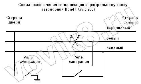

Сделай как на Цивике
http://www.vovik8.ru/central-lock-handa-civic/
