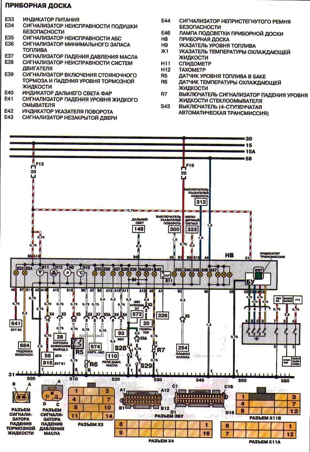

sc2000
Зарегистрирован: 31.10.2008
Сообщения: 615
Откуда: Новый Уренгой
Сообщение21.06.2010 21:28     [цитировать]
На нексиях провод стартера лучше не рвать, а еще лучще доп.реле вешать. Попробуй поменять контроль на генератор. Если не поможет то замена блока или ремонт.
Приборка есть и тахометр и генератор
 Размер файла:  360.34 KB
 Скачано:  1111 раз(а)
663
Зарегистрирован: 26.01.2010
Сообщения: 34
Откуда: Звенигово
Сообщение21.06.2010 21:41     [цитировать]
тахометр я с форсы взял.
с ключа отлично заводится.
как мне кажется косяк в блоке. очень хотелось бы сделать самому)))
