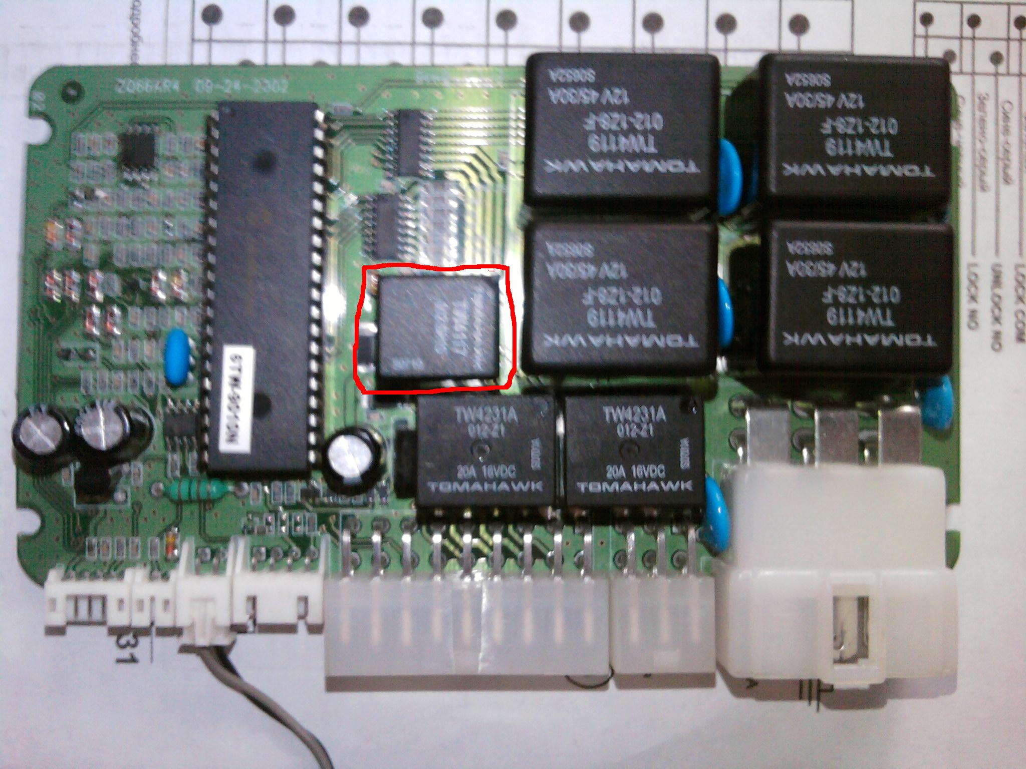

купил с рук ваз 21124 2006 года выпуска , в нём установлена данная сигнализация , продавец сказал что в брелках сели батарейки , поэтому её отключили , посмотрел , в блоке с + питания сняты предохранители .
я их установил на место , в брелки поставил новые батарейки , но при подачи питания на сигналку габаритные огни выдают по 3 вспышки ,сид не горит . прбовал перепрограммировать брелки , сигналка входит в режим программирования (подаёт четыре сигнала ) но на этом всё заканчивается , подскажите пожалуйсто что делать ???????????вот фото реле ,которое щёлкает

добрый день , спасибо всем за участие , разобрался что к чему ! да действительно постоянное трёх разовое моргание ,это отсутствие антены. снял антенный блок ,разобрал,начал замерять напряжение питания на шлейфе средний провод это - , а последний (если считать от синего )это + (должно быть 11,5 в) ,так вот ,оказалось что провод + в обрыве , "мастер" который устанавливал сигналку схалтурил и не закрепил провода ,в результате + провод шлейфа перетёрся педалью газа . соединил обрыв и сигналка заработала ,правда замки не закрывает (у меня центральный замок) но это сегодня буду разбираться !
так что я уяснил из этой паломки : 3х разовые моргания -неисправность блока антены !
1проверяем питание антены на основном блоке в разъёме средний минус ,крайний (не синий ) +
далее разбираем антенный блок , и мереем питание на нём .
далее проверяем диод и транзистор которые стоят в цепи питания .
пошол разбираться с центральным замком
