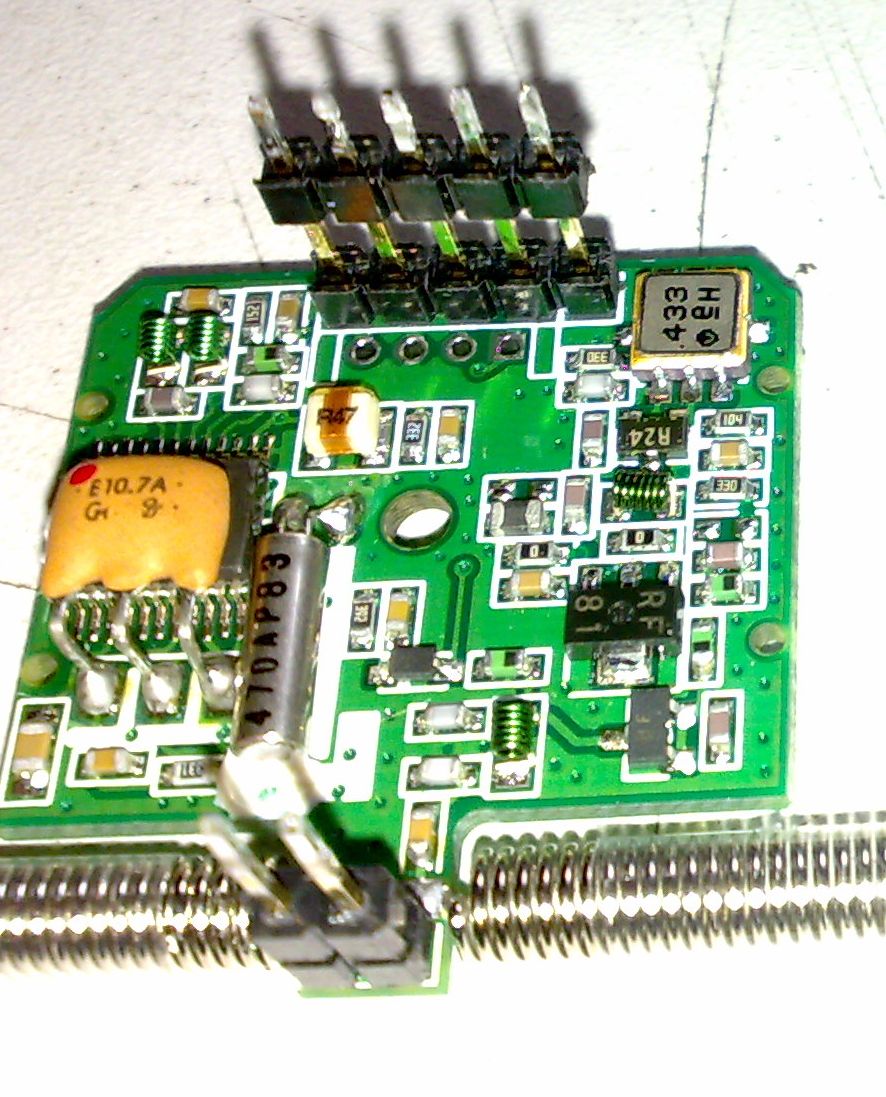

StarLine Moto
Сломалась деталька (транзистор?), чем можно заменить этот RF81?

вроде разобрался это (?) 2SC3357, NPN, 1.2W, 6.5GHz в sot89
31.05.2010 16:55
Правильно
