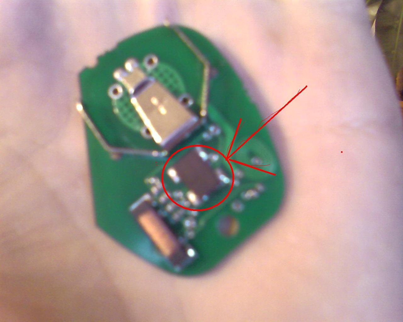

Здравствуйте!
Тут такая проблемка клиент подъехал(т.е. его до меня притащили) не мог машину завести иммо глюконул чип не видел ну с этим быстро разобрались машину завели все отрабатывает нормально только с ключа д/у машина не закрывается и не открывается думал батарейка поставил новую тоже самое. После опредилил что когда подносишь палец к элементу (что это не знаю на нем написано 13. 56FK MA7399) всё работает отлично сигнал передачи хороший всё открывается и закрывается без проблем только убераешь палец всё не реагирует.
Подскажите что это за элемент в инете искал но не чего не нашёл на нём написано 13. 56FK MA7399 выгледит он вот так:
Есть подозрение что это кварц но не уверен.

Сообщение31.05.2010 08:15     [цитировать]
Так может там контакт плохой, поднося палец ты нажимаеш на него и все встает на свои места.

Сообщение31.05.2010 20:37     [цитировать]
Да еслиб было так всё просто, но увы контакт там хороший проверял и когда палец я подносил я на него не нажимал! Расстроен

Сообщение01.06.2010 06:42     [цитировать]
Если передатчик не кварцованный, возможно частота ушла.
Сообщение01.06.2010 11:45     [цитировать]
советую просто порпаять все детали
