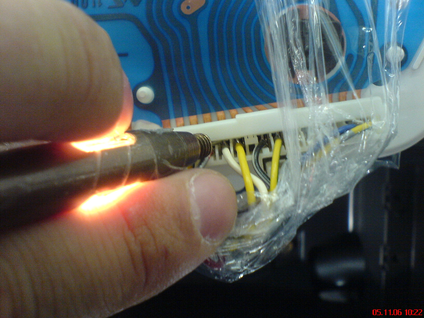

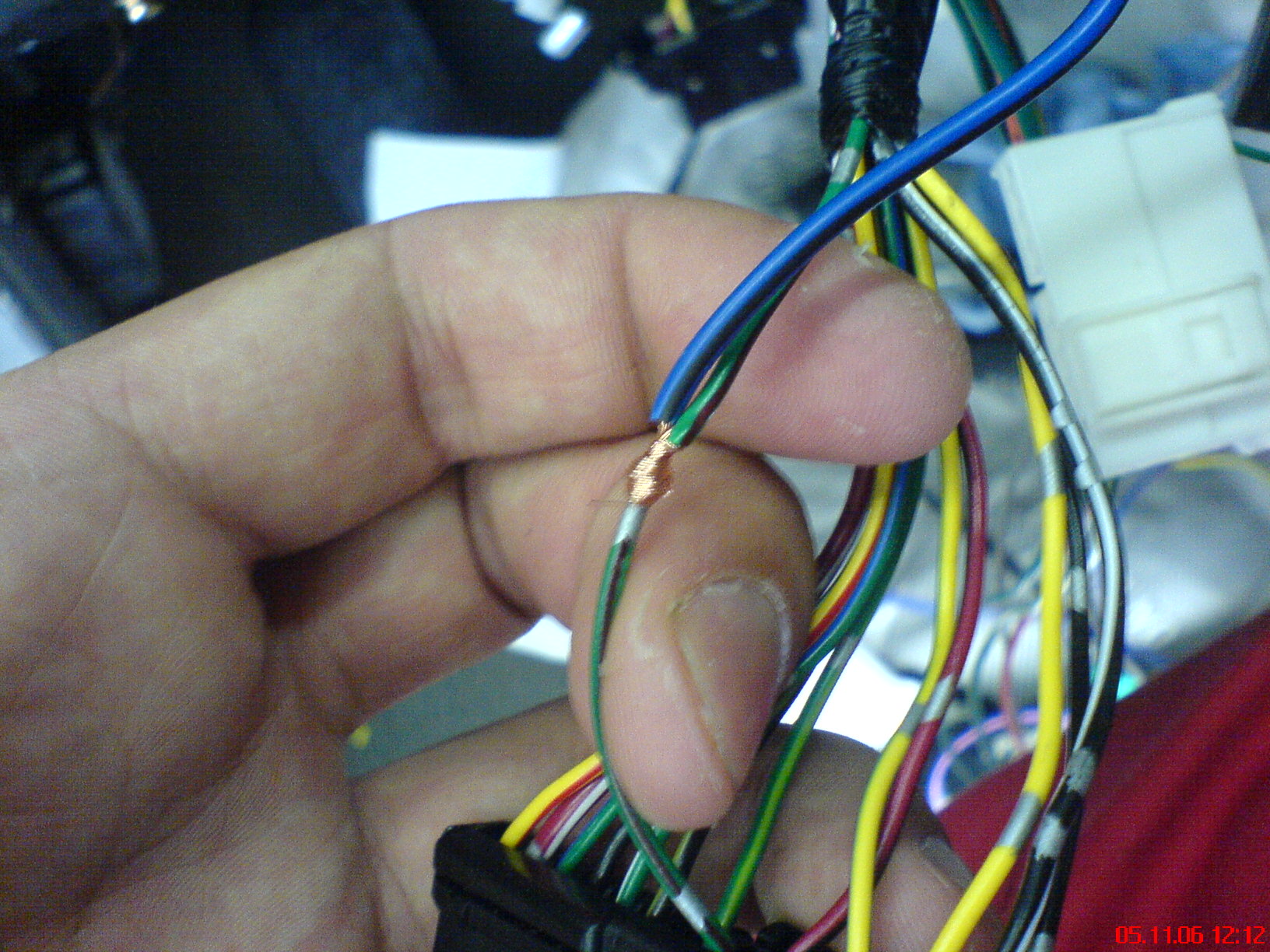

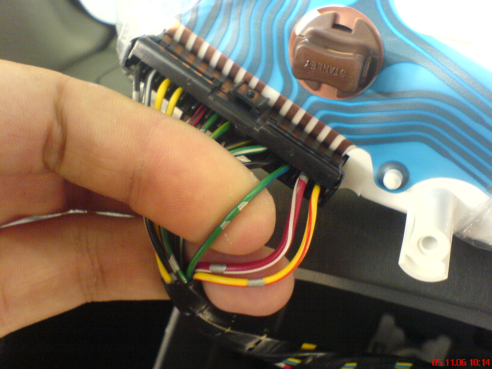

Наименование Расположение
Двери Щ.П. бол.бел. (красн./желт.)
Поворотники Щ.П. средн.бел. (зел./желт.)
Поворотники Щ.П. боль.бел. (зел./морк.)
Тахометр Щ.П. маль.бел. (зел./бел.)
Ц.З. запирание (из двери водителя) Синий/черный
отпирание (из двери водителя) Синий
Тормоз Там же Синий /красный
START Красный/черный
IGN 1 Синий/черный
АСС Синий
0010 Синий/красный
«+» Синий/белый
Примечание: центральный замок коммутируется из шести проводов – управление соленоидом водительской двери
