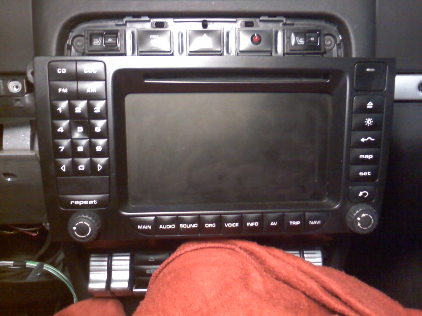

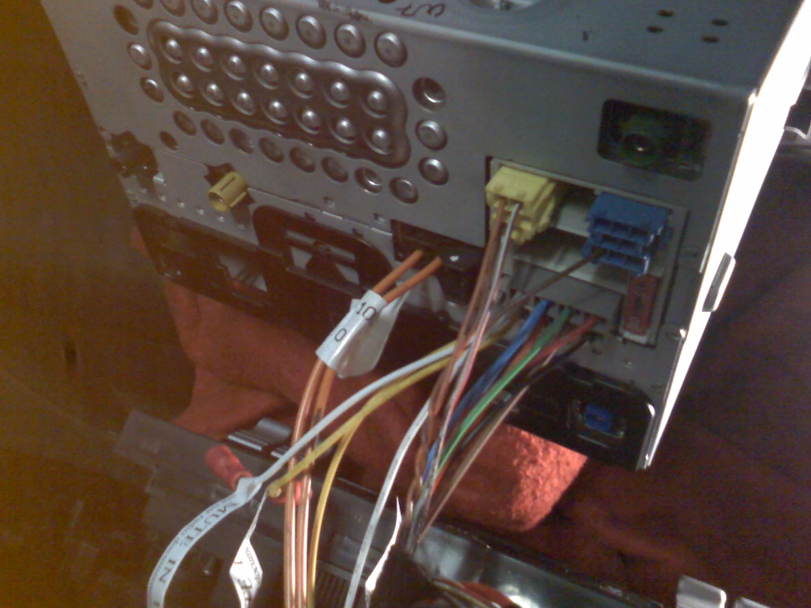

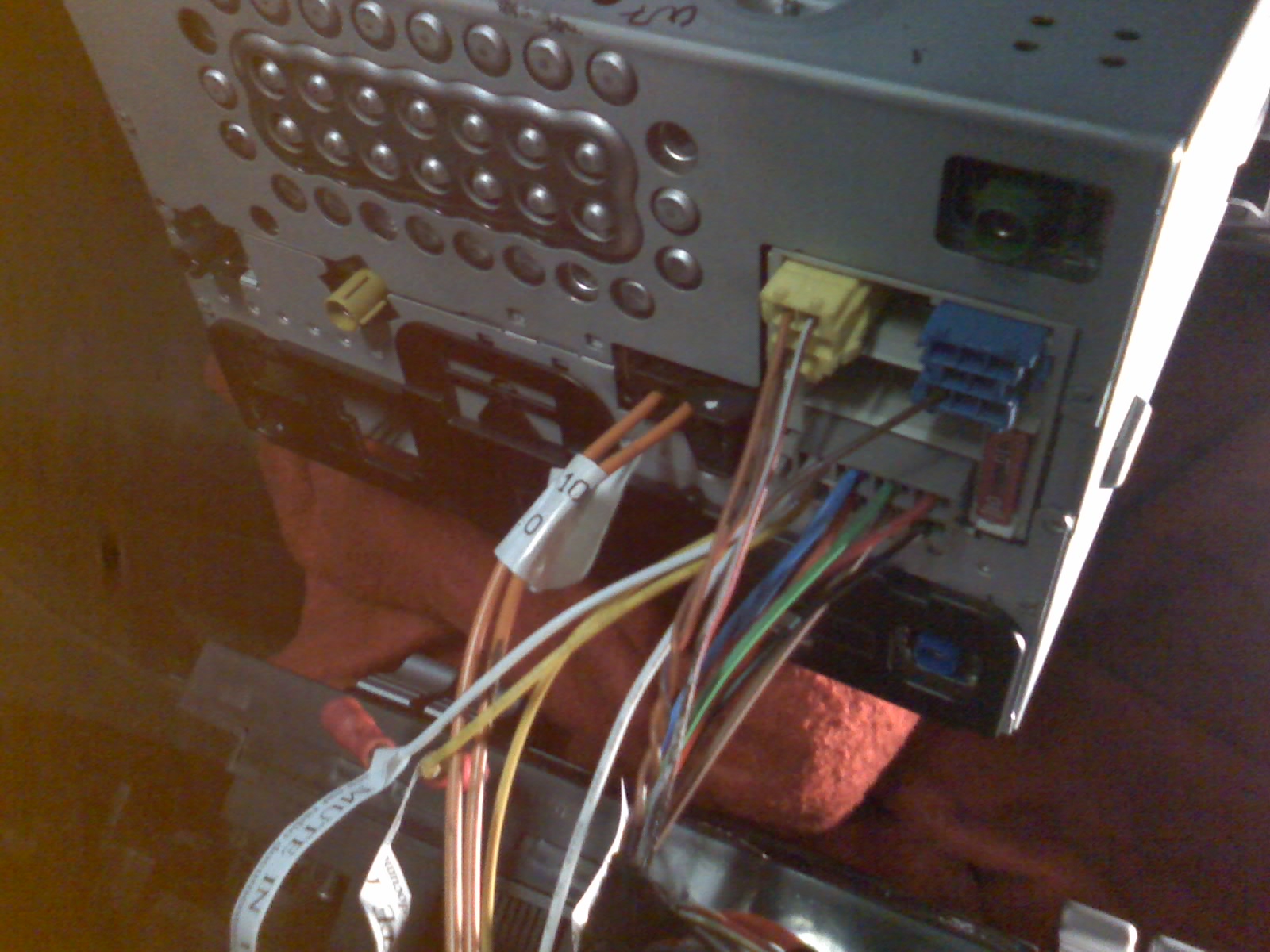

Cayene родная магнитола 2005 USA ... Вопрос в следующем ! Ставлю гр. связь паррот 9200 , нашёл проводок на приглушение (mute) 3 пин в питательном разъёме , мафон пишет дабы звонит вам ктото , вырубает динамики . Где в нём найти лин. входа , чтобы озвучить паррота через штатную акустику. Усилок родной в одном корпусе с кроссовером (13 каналов + саб) стоит отдельно и общается с головой через оптоволокно. Укого есть распиновка верхнего разъёма (син\зел\жел) с обычной не совпадает.........

Попробуй включив "MUTE", пробником касаться свободных пинов. Услышишь щелчки- значит нашел. Только громкость побольше сделай при поиске. Повредить там ничего нельзя.

Пробовал, перерыл все разъемы, даже усилитель вытащил - на нем, все тоже самое. Ни один из контактов не отвечает.
