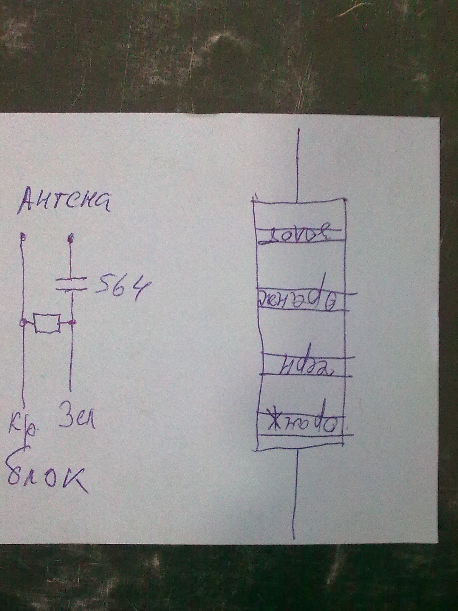

Сообщение02.04.2010 21:07     [цитировать]
Завтра вскрою переходник. Попробую установить. Напишу.
 Размер файла:  542.21 KB
 Скачано:  1811 раз(а)
Karen
Зарегистрирован: 31.03.2010
Сообщения: 106
Откуда: Ставрополь
Сообщение05.04.2010 01:05     [цитировать]
номиналы незнаю.

Сообщение05.04.2010 03:52     [цитировать]
Прикольно, видать подпорка по температуре понадобилась? или как эт расценивать???
Сам неделю тому как ставил данный агрегат , и что-то не особо он мне понравился...
Комфорт с прерыванием 1 сек от основного импульса ... А зачем? На Фолькс - Авди -Шкада и др немцах ----- косяк-----
А упаковка без вопросов ,,, современная.
