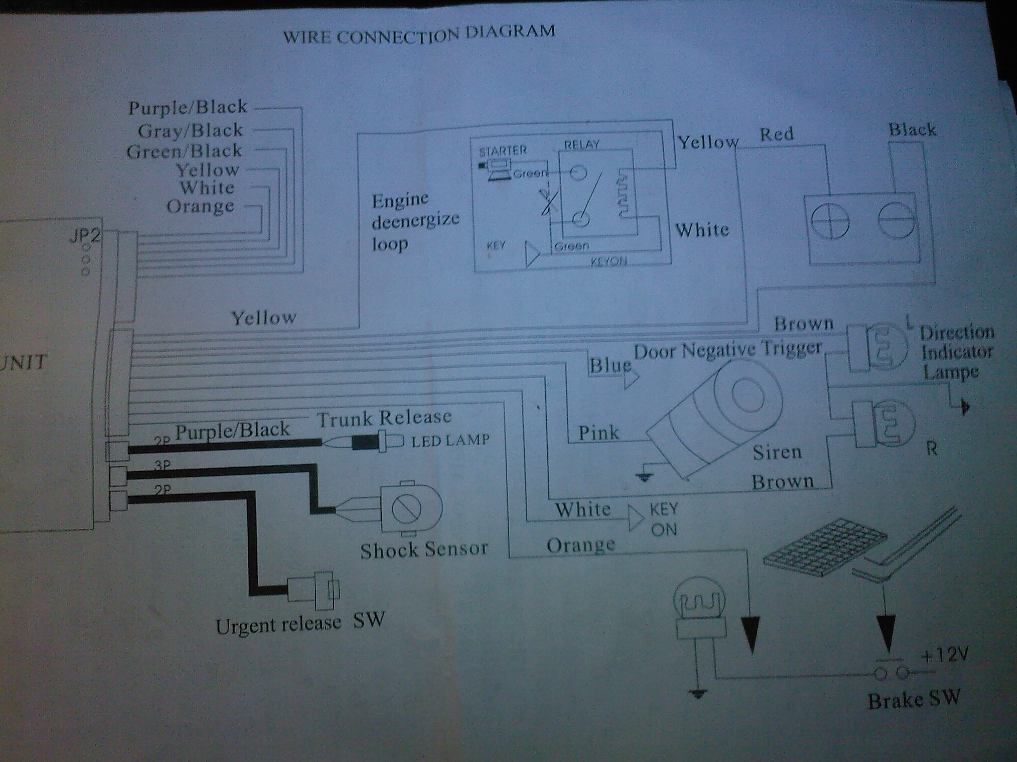

мож кто шарит! китайская сигналка до того как подключаю 2 провода к активатору работает как надо, ставиш на сигнализацию пищит 1 раз снимешь 3 раза, и если пинаешь машину орет! а как только 2 провода к соленойду подключаю, машина закрывается открывается но нет ни каких сигналов, только один когда ставлю на сигнализацию. помогите !

А питание актюаторов берется от + сигналки?, схему бы ее, и надежную массу блока надо.

вот схема серый и белый из разъема JP2 я подключил к актюатору оранжевый и зеленый к минусу, а розовый с желтым к плюсу! правильно?

а откуда узнать,от каких контактов реле эти провода?н.з-на минус,н.о-на плюс,общ-на приводы!И еще массу от сирены попробуй соединить с массой сиги в одной точке.

хорошо спасибо завтра попробую! я вот щас сидел думал а может же быть такое что я питание на сигу подал просто с кагото шлейфа кторый под руку попался под панелью, я просто искал чтобы на нем плюс с минусом при выключеном зажигании был, а вдруг на этом шлейфе чтото сидит и сиге просто не хватает мощности чтобы просигналить? может такое быть?

питание сигналки-это постоянный плюс,сечение его должно быть достаточным,по крайней мере не меньше,чем у сигналки,а провод,на котором появляетсся 12в-он информационный и нагрузки не несет.

Явно дохлый плюс питания, возьми нормальный.
