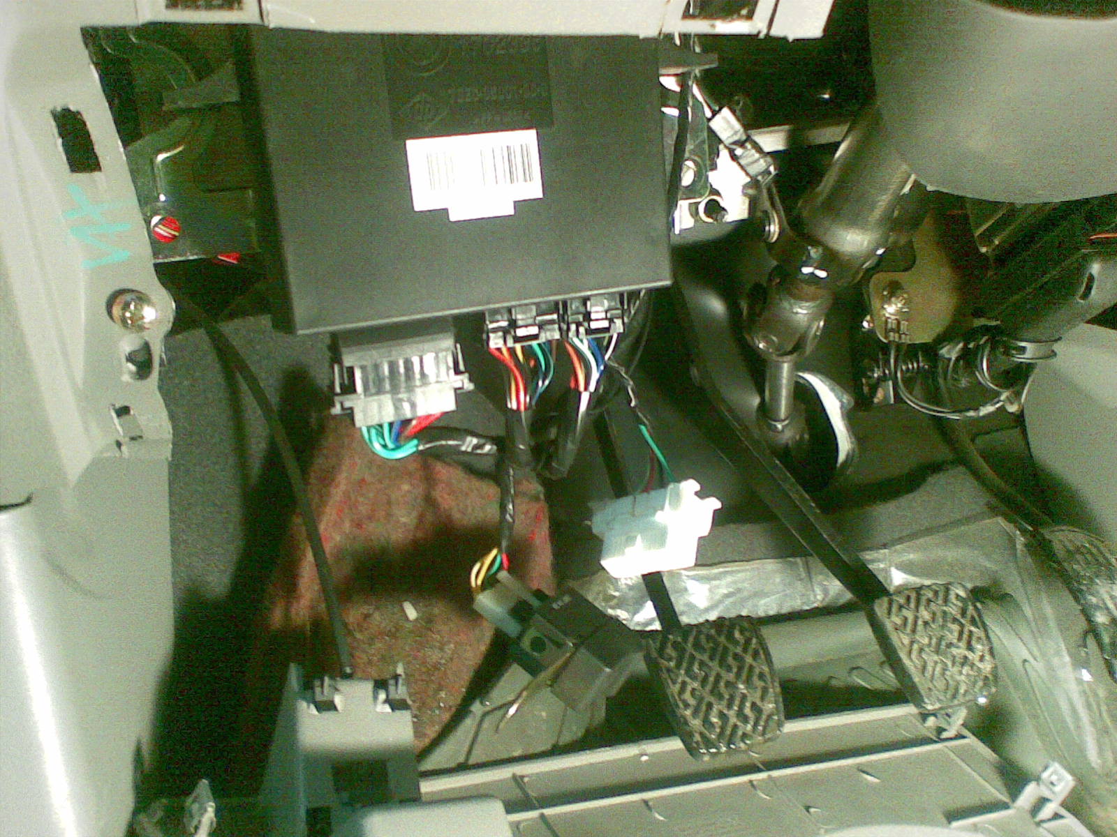

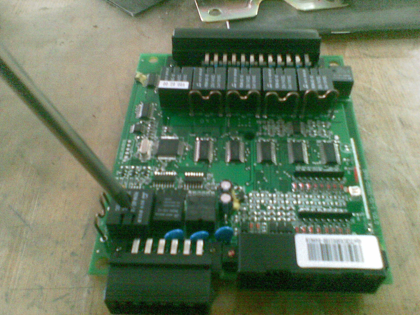

Здравствуйте. Приезжают с этой проблемой уже не в первый раз,вот решил поделиться решением. Реле поворотов у Отаки механическое,и на одном из контактов возникает кратер,а на другом,соответственно,наклеп. В определенный момент они начинают механически(!) сцепляться и поворотники не мигают а просто светят. Расположение реле в блоке видно на фото,демонтаж блока сложностей не представляет за исключением верхнего разъема,ближний к двери край заводится в гнездо,дальний утапливается без фиксации. Всё остальное видно на фото Улыбаюсь надеюсь,кому нить пригодится
