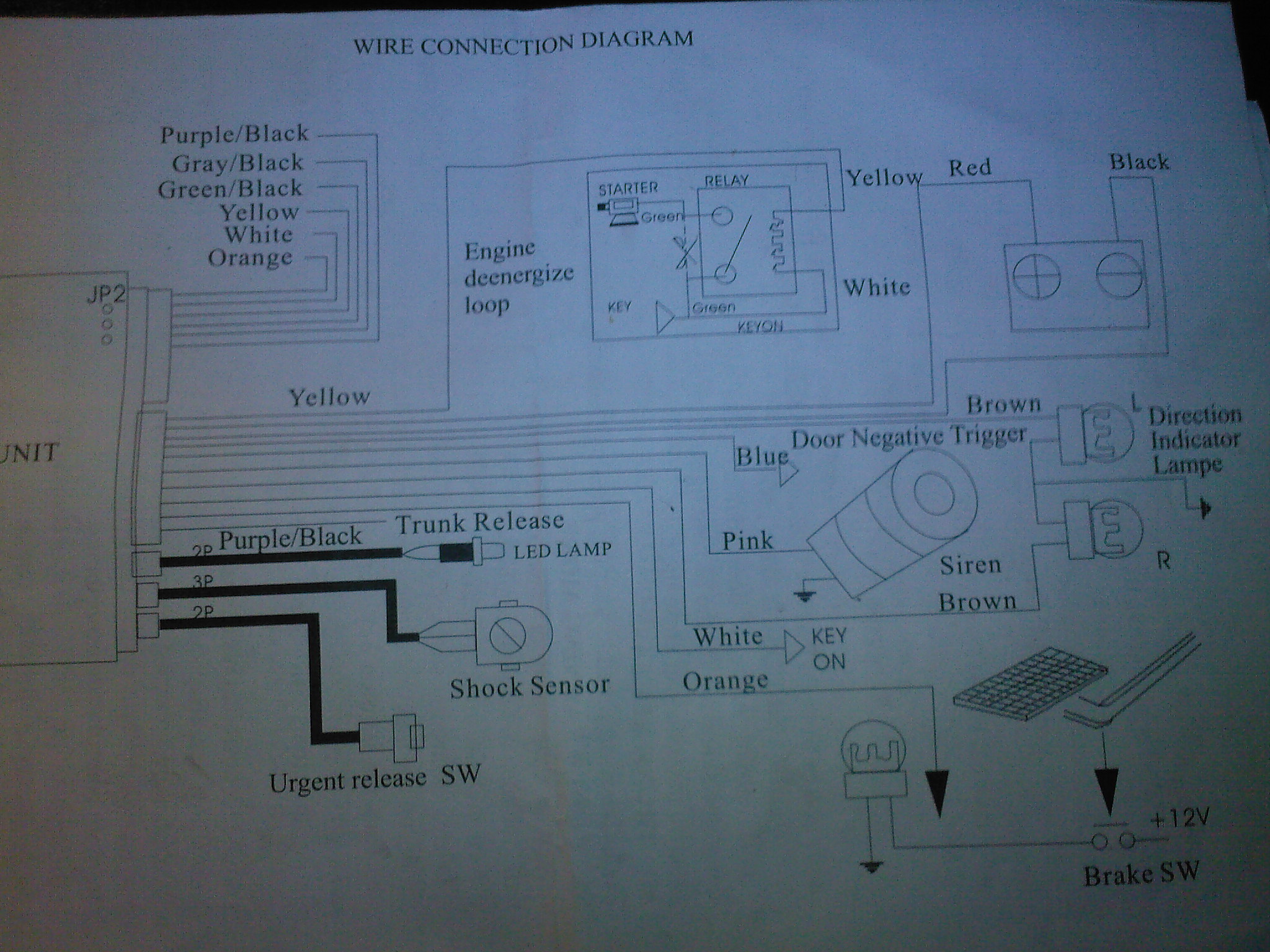

Улыбаюсь а провод от сигналки по схеме написано подключить к KEY ON белого цвета, обязательно его подключать? для чего он нужен?

да китайская простая самая JVC называеться (я схему прицепил посмотри пожалуйста)
 Размер файла:  649.14 KB
 Скачано:  1058 раз(а)
slavon
Зарегистрирован: 06.12.2009
Сообщения: 286
Откуда: Russia TLT
Сообщение28.01.2010 21:12     [цитировать]
Я ж писал-это контроль цепи зажигания. Цепляй на тот провод,где в момент поворота ключа в положение ON появляется +12 V.
