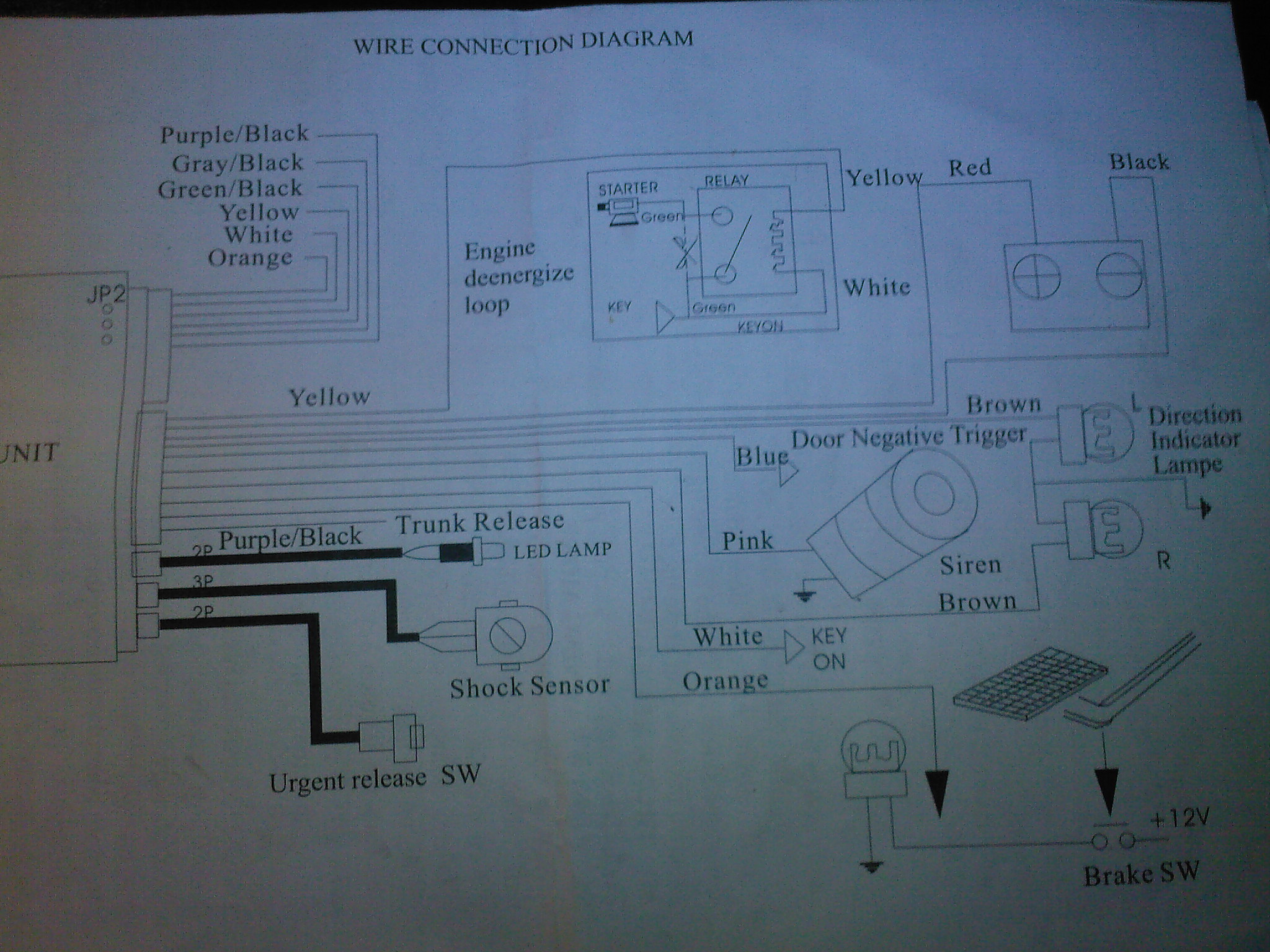

Сообщение27.01.2010 19:34    Пороблема с установкой китайской сигналкой JVC [цитировать]
помогите кто шарит какие провода куда цеплять??? (я имею ввиду которые на схеме просто цветами подписаны JP 2) и обязательно ли цеплять на замок зажигания БЕЛЫЙ провод который на схеме! спасибо заранее

Сообщение27.01.2010 19:56     [цитировать]
Белый-контроль включения зажигания.Не проблема подключить по-моему..А JP-2 это Ц.З. на другой страничке должно быть описано че из них какой и куда.

Сообщение27.01.2010 20:10     [цитировать]
спасибо за помощь! но на другой страничке нет распиновки проводов! а эти провода они из сигналки от реле идут? просто мне знакомый сказал что там какието провода вместе надо скручивать и на минус цеплять а какието 2 к ц/замку подцепить

Сообщение27.01.2010 20:14     [цитировать]
есть минибукварь от этой сиги, но там провода ц.з. совсем другие

Сообщение27.01.2010 20:19     [цитировать]
Они от встроенных в блок релюх идут на открытие-закрытие.Для подключения надо знать,какой кто их них-2 общих,2 НЗ и 2 НР.Это либо в инструкции,либо по дорожкам на плате сиги глянуть.Потом уже под определенную модель машины коннектить(разные схемы подключения)
