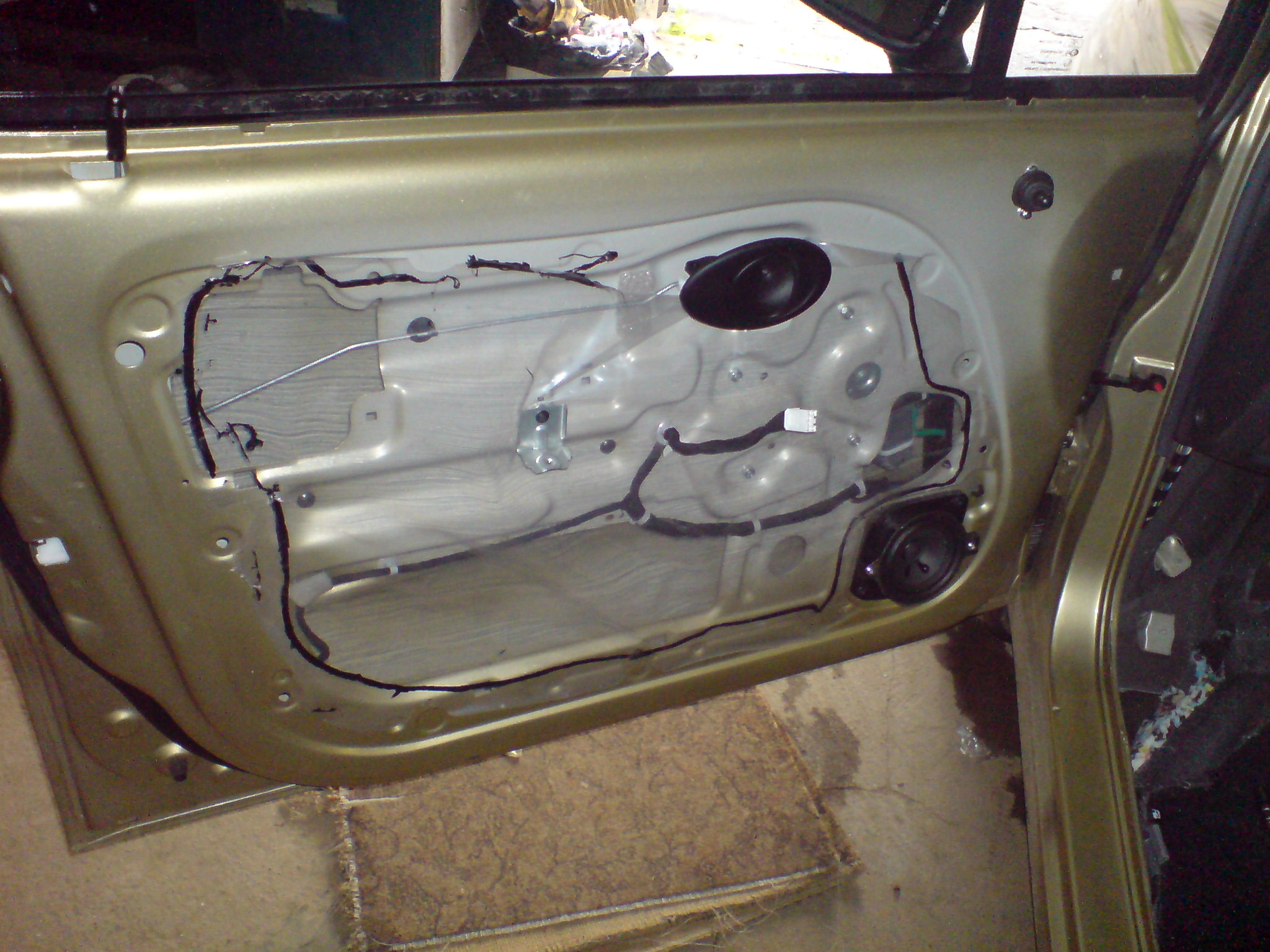

Добрый день!
Купил Матиз, но за неимением пока лишних средств, решил ставить сигналку самостоятельно. При установке привода ЦЗ в водительскую дверь столкнулся с проблемой - не знаю, как именно поставить! Места практически нет... Привод обычный, двухпроводный Saturn (пистолетиком). Перерыл уже весь интернет, ответов не нашел Расстроен Понятно, что параллельно тяге, но куда именно и как? Даже подлезть туда проблематично, не то, чтобы поставить!
Уважаемые установщики, пожалуйста, подскажите, как будет лучше установить актуатор. Лучше, если с фото! Спасибо!

Дай фото двери разобранной/район замка/,вспомню ,подскажу..

Вот вся

Ставится ниже замка и потом выгибается тяга от привода,особых сложностей нет.

Во,блин..время летит!Давно не видел матизов Я в шоке )))Короч,ставил точно тягой вверх,аля на 10ки,14ые..Вот за что цеплял не помню,хоть убей!Либо за механизм замка,либо за тягу кнопки..Плоскашами отгибал края металла для более удобного доступа.

По любому вертикально ставить . Как на ТАЗах от ваза ,14 или 10
